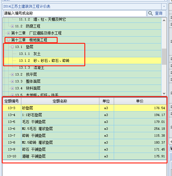

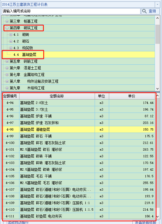

請問下遇到墊層干鋪的定額 江蘇2014定額第四章砌筑工程中的子目和第十三章樓地面墊層干鋪的子目有什么區別,價格我看了下相差不大,套的時候需要有特定情況下選用嗎?還是都可以
nh 鉆石專家
答題: 135013 被贊: 27859
四是基礎的,十三是樓地面的
