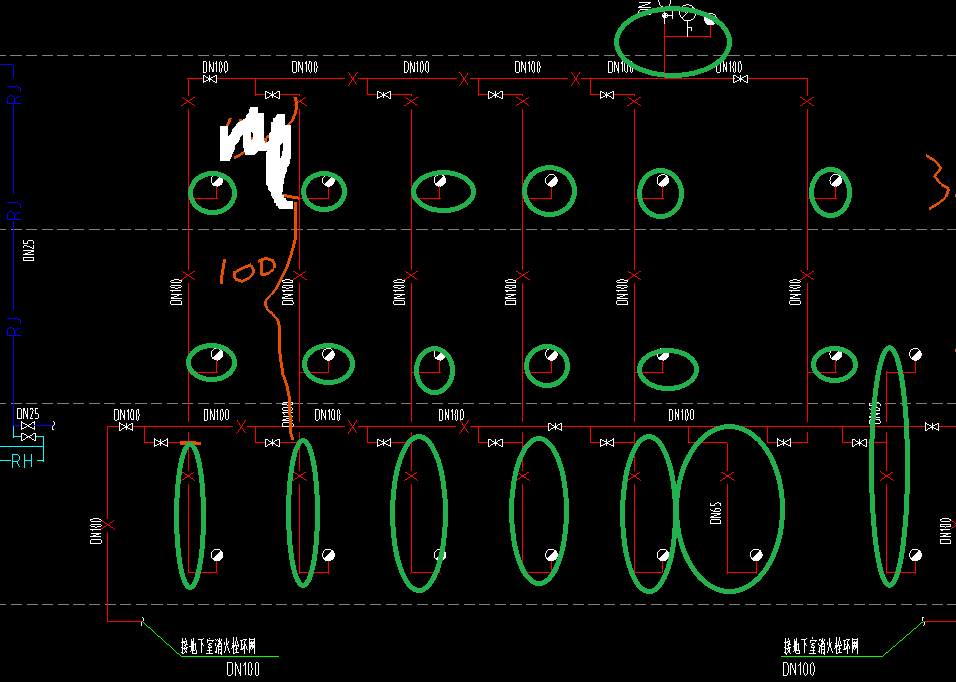

  • 這個消防系統圖,DN100是這一段嗎,其他的都是65嗎
    消防是怎么提供水進消火栓的,屋面部分的環網是從地下室管道引上去的嗎
    消火栓

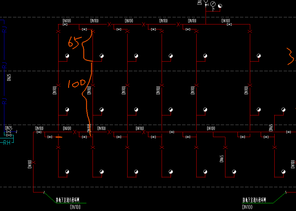

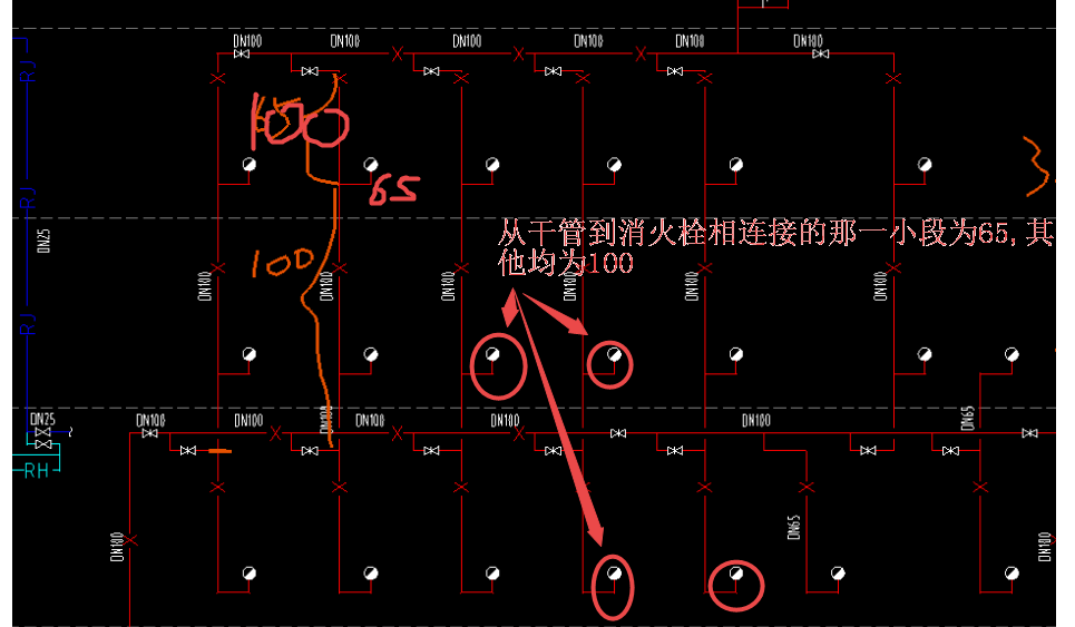

  • 主管是DN100,主管到消火栓的是DN65。你的理解是正確的。

  • 立管都是100的,
    供水都是從地下室來的,
    屋面的也是通過立管從地下室來
    2020-07-28 08:57:39
  • 屋面管網從地下引上去的.系統圖
    2020-07-28 09:04:02
    答:截圖參考,標注綠色的部分全部是65的
    2020-07-28 09:17:30
  • 錯誤,你畫的兩段都是DN100的管。
    2020-07-28 09:28:30
  • 主管100 支管65
