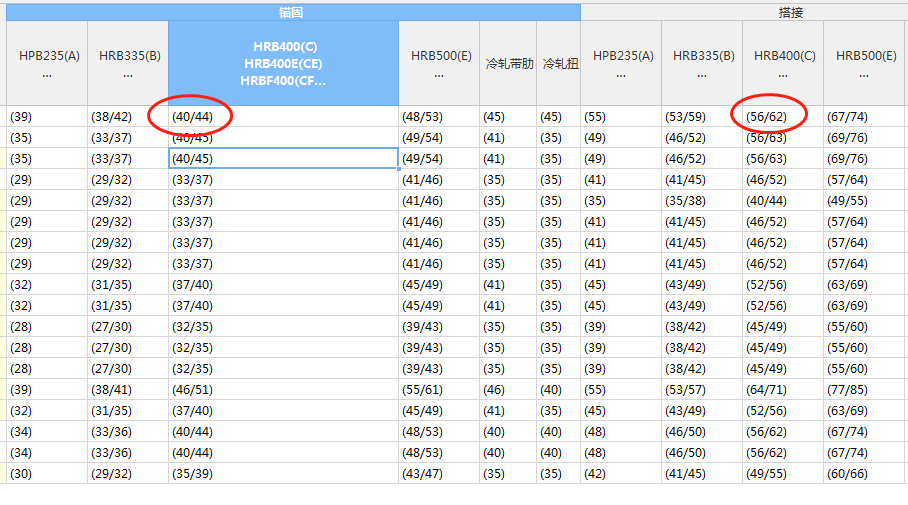

  • 錨固值的/前后兩個數(shù) 算錨固和搭接的時候按哪個數(shù)算?
    搭接錨固值的/前后兩個數(shù)  算錨固和搭接的時候按哪個數(shù)算?

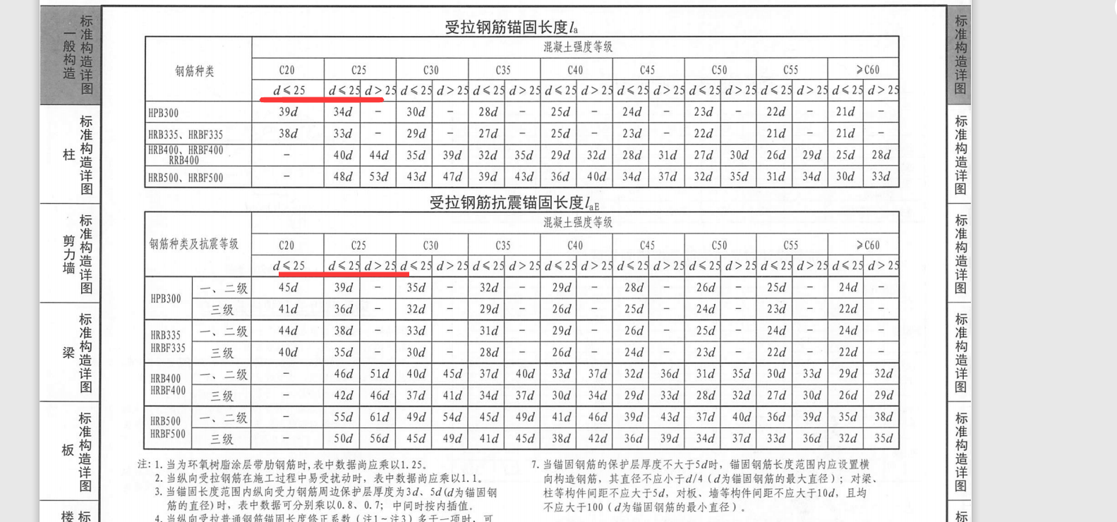

    你好:鋼筋直徑小于25mm用前面的數(shù)值,大于25mm直徑的使用后面數(shù)值。錨
    首次提交 2020-07-26 11:47:12  最近修改2020-07-26 11:55:12 (修改過1次)
  • 直徑25以內(nèi)  /  直徑25以外的
    2020-07-26 11:48:40
  • 根據(jù)你的工程中的鋼筋直徑,當鋼筋直徑小于等于25mm時,用斜杠前的數(shù)值,大于25時用后邊的值,軟件一般自動判斷的,不需要修改.
    2020-07-26 13:45:32
