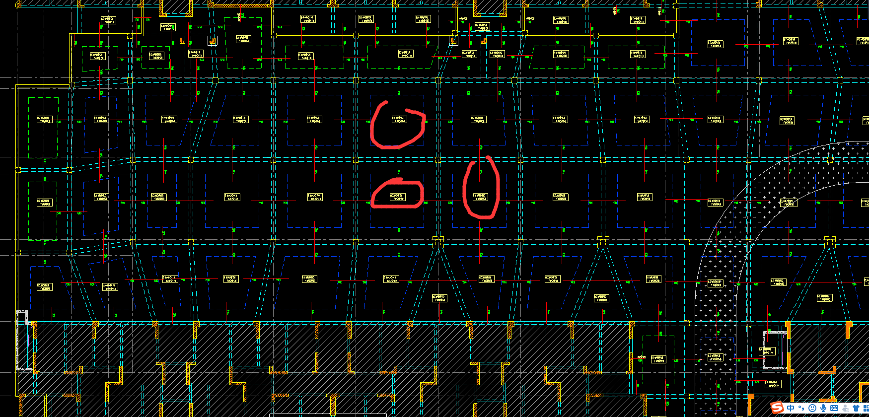

    請問像這種很大的車庫頂板,同一板塊,但是板底配筋信息不同,板面一樣。且有放坡。只有把整塊板一起布置了,整體放坡,然后在單獨挨個分割板來布置鋼筋的笨辦法嗎?有什么方便一點的方法,還望指教配筋信息
  • 畫一個大板,調整好標高以后,再分割,單獨布置鋼筋
    2020-07-26 11:03:50
  • 根據設計要求對應的布置板鋼筋,你的“放坡”是否是“加腋板”,GTJ2021軟件才可以定義布置。
    2020-07-26 11:04:56
  • 同一塊板布置兩種不同鋼筋,只能分割板的方法。當然也可以匯總計算后,編輯鋼筋,鎖定的。
    2020-07-26 11:05:28
  • 你好:定義板,分割板,然后使用三點定義斜板,完成后,再布置鋼筋。
