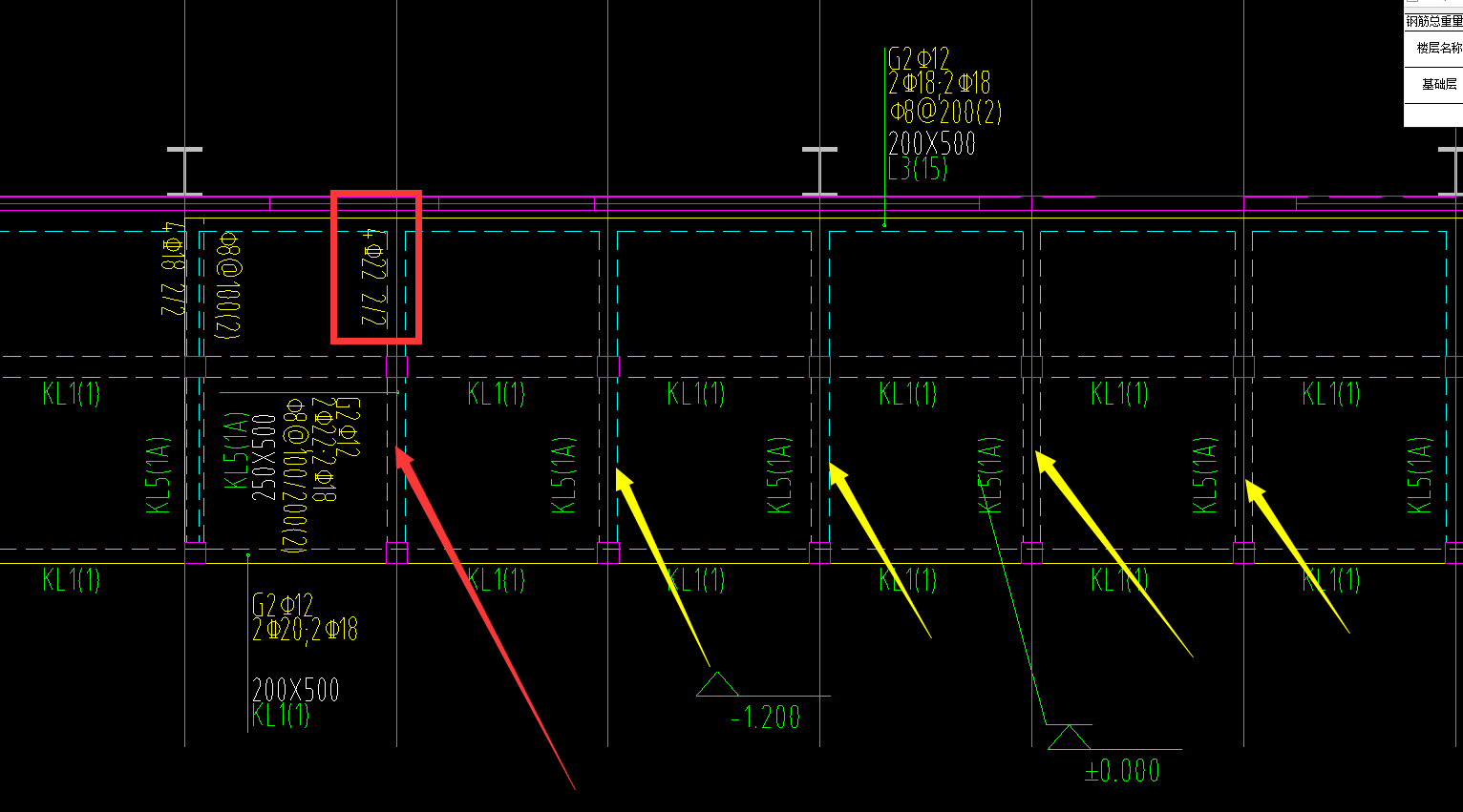

  • 請問紅色箭頭處KL5有原位標注,那是不是其他黃色箭頭KL5也按這紅色箭頭原位標注
    參照
    2020-07-25 23:19:15 補充
    原位標注那他這根KL5又有個a8-100,這根我要參照嗎?
    你的理解是對的,其它同名梁,也有這個原位標注。
    首次提交 2020-07-25 23:07:40  最近修改2020-07-25 23:14:07 (修改過2次)
  • 其它沒有標注的,也是一樣的,可以用識別同名稱梁的方式進行識別。
    2020-07-25 23:09:52
  • 是的,編號一樣的梁,配筋也是相同的.
    2020-07-26 08:00:09
  • 理解正確,繪制好一根梁后做好原位標注后,使用應用到同名稱梁可以所有同名稱的梁原位標注都加上去。
    2020-07-26 08:48:09
