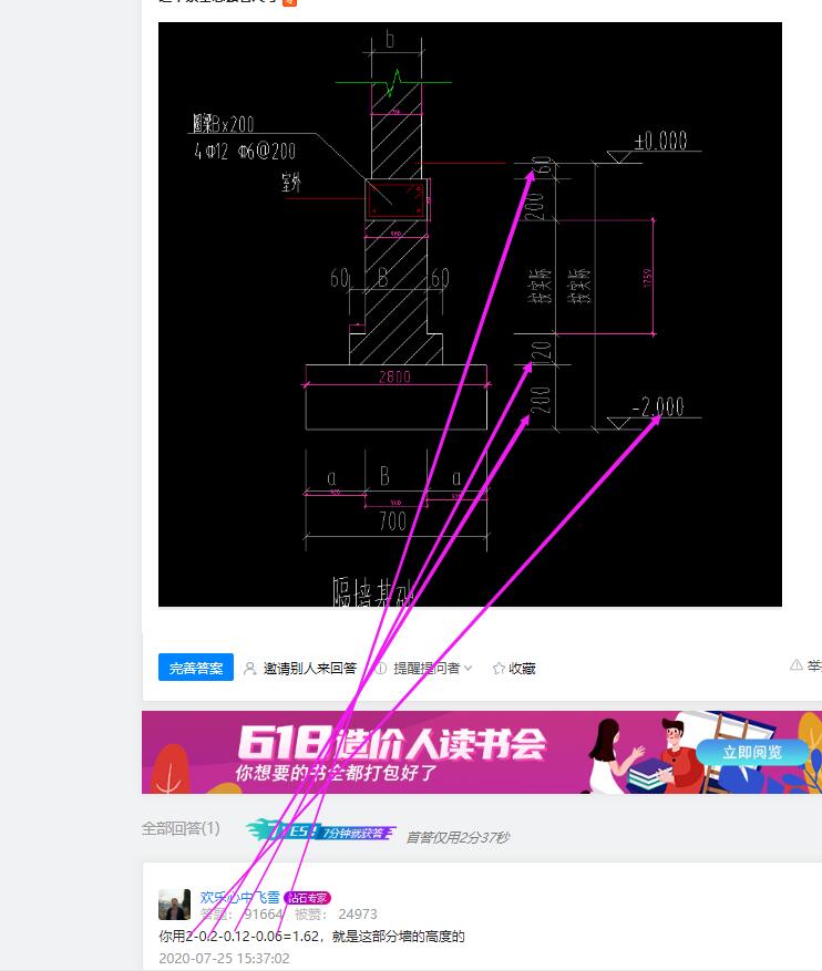

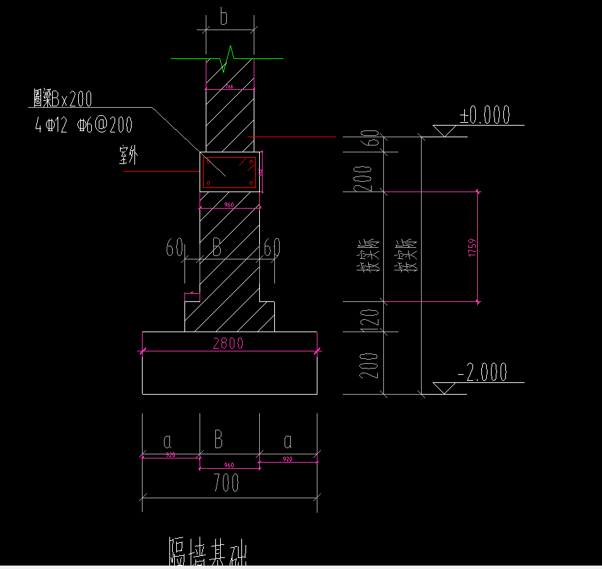

  • 這個條基怎么看尺寸
    條基
    2020-07-25 16:04:01 補充
  • 你用2-0.2-0.12-0.06=1.62,就是這部分墻的高度的
    注意墻高度要包含圈梁
    廣聯達服務新干線
    首次提交 2020-07-25 15:37:02  最近修改2020-07-25 15:38:04 (修改過1次)
  • 這是一個隔墻基礎的剖面圖,采用的基礎寬,墻寬要根據圖紙的要求和設計。這個圖不能確定。
    2020-07-25 15:37:29
  • 你好:這是大樣圖紙,設計沒有按照比例繪制的,尺寸看標注尺寸。
