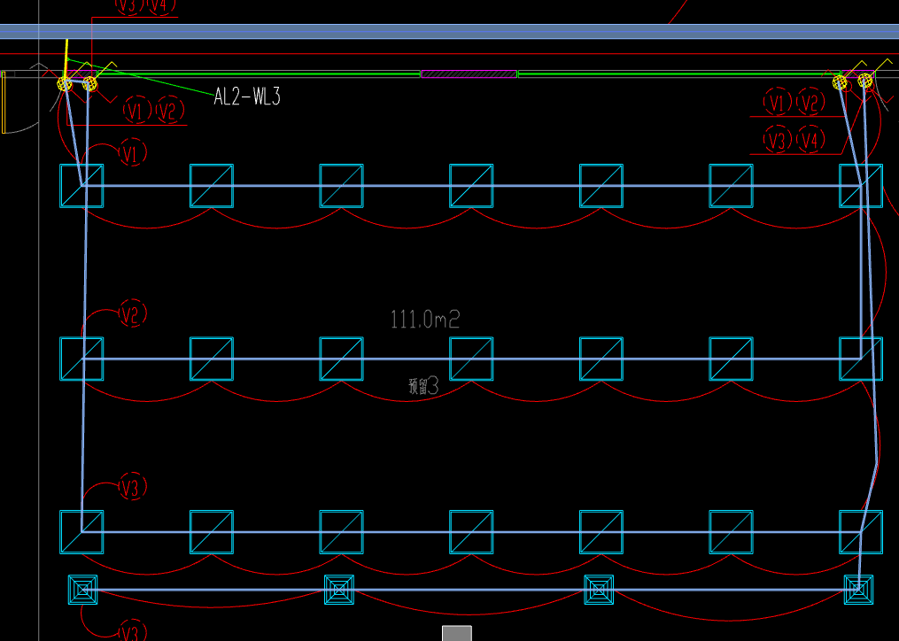

有個問題請教各位大佬,圖中開關未雙聯雙控開關,線路這樣布設,是不是最貼合實際的?因為是結算項目,所以工程量需要謹慎,麻煩大佬們看看

線路就是這樣布設

一、截圖線路不全,缺少(V4燈具)。
二、按圖計算,不能隨意添加管線。即;你認為不對可以讓設計變更(把圖改對了)
2020-07-25 10:46:26
