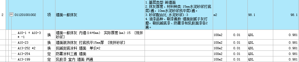

定額中防霉底漆與抗堿底漆是按3遍考慮 我只做了兩遍 怎么換算才正確

建議查看當?shù)囟~內有無每增減一遍子目。

若防霉涂料墻面無每增減一遍的子目。那就A13-254 *0.67唄;就是子目除以3再乘以2.
