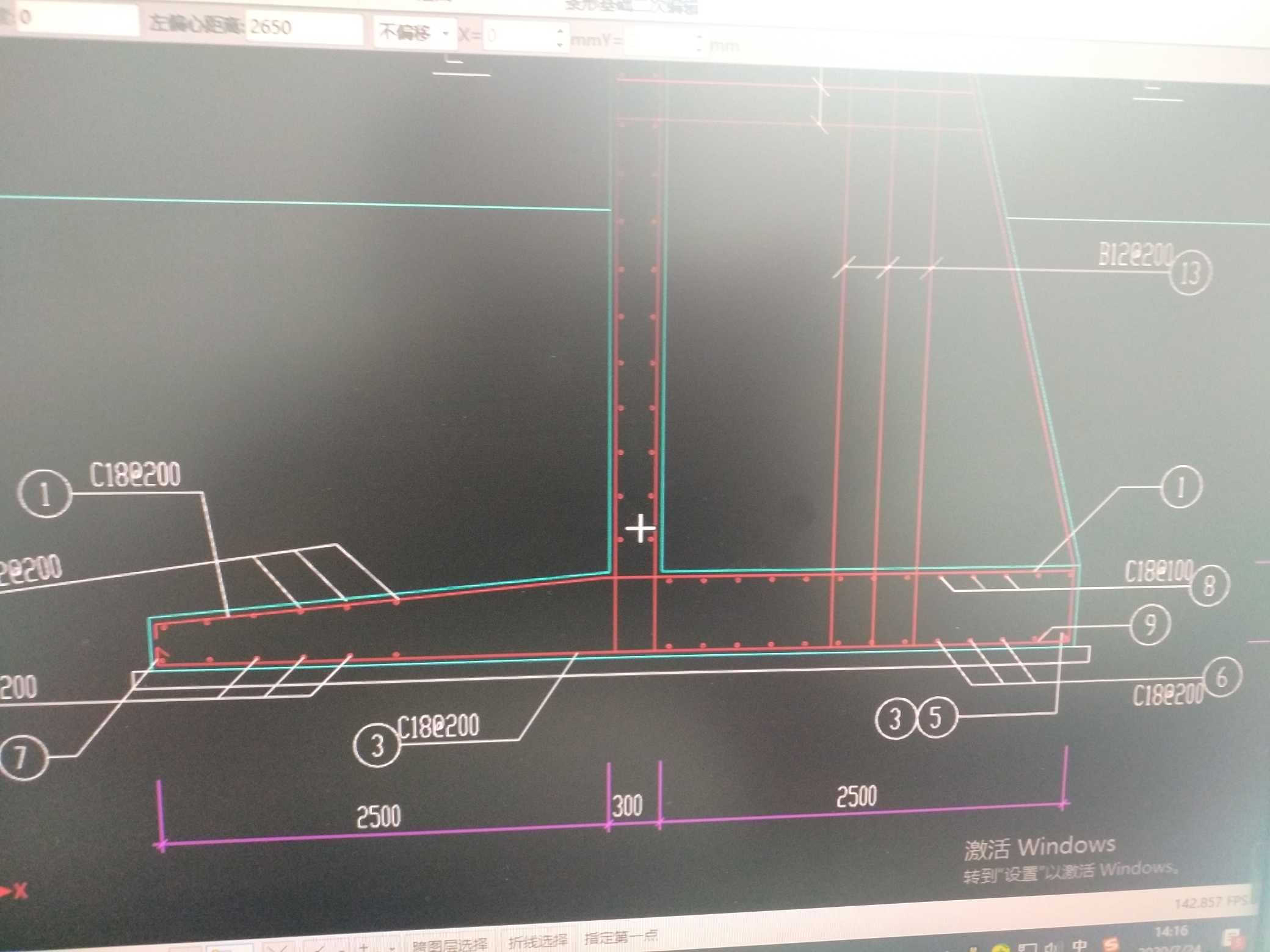

  • 條形基礎兩側鋼筋不同如何定義
    條形基礎
    你好:用自定義線定義,鋼筋直接繪制。
    2020-07-24 14:21:02

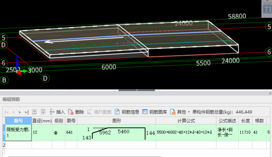

  • 這樣的基礎用筏板基礎繪制,然后設置筏板邊坡處理
    2020-07-24 14:18:37
  • 左右分2塊筏板來畫
    2020-07-24 14:20:40
  • 我畫過這種,要我來畫我會這樣,首先有筏板繪制右邊是一整塊板,左邊是用兩塊板畫,一塊平板一塊是三點變斜做一塊板,鋼筋就直接多板布置,可以連續(xù)通過。兩側
