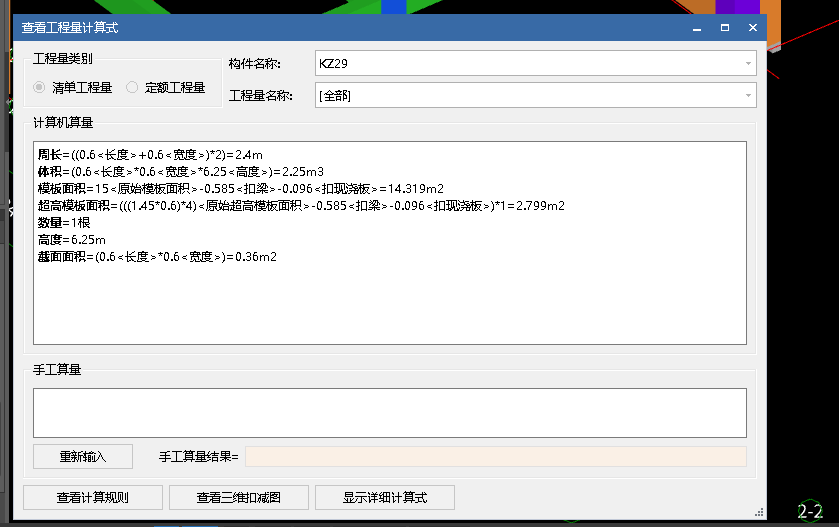

  • 求這根柱子的超高模板計算式,沒看懂,求老師答疑?
    如題,這個計算式看不懂,超高原始模板的1.45是怎么算出來的,求一個完整的計算式。還有和施工班組結算的時候舉例4.8米的柱子,給不給他們超高模板費,應該怎么算,怎么平衡。
    高原
    取決于你的柱子是怎么畫的,周圍還有什么構件,軟件默認是怎么設置的
    單從你這個截圖看不出問題,從體積看知道高度是6.25  是超高了  模版面積沒按照這個高度計算
    一看你軟件柱子就不是從本層的層底計算的,附近是否有板的影響(軟件中柱的超高有的默認是從板開始計算的)
    柱是否在首層,室外地坪也影響
    具體的你讓聯系客服給你遠程查看下就明白了

  • 我的做法:3.6m以上計算超過,計算下不就可以了。用軟件當然可以,你相信他就行了,不必去求證。能求證的人要達到相當水準。說實話我也沒能明白你的提問,1.45一定是你選擇圖元產生的,軟件運行誰清楚?
