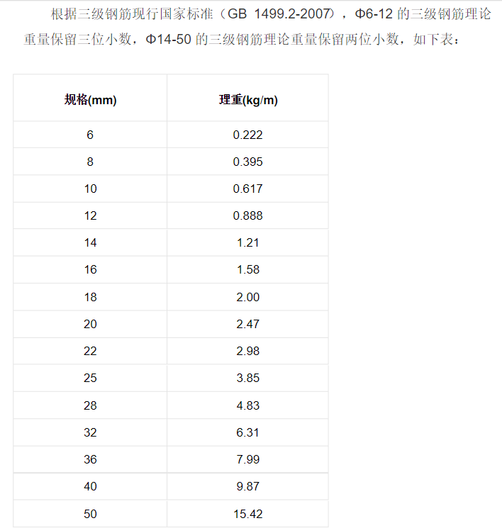

  • 三級鋼有直徑為15的嗎
  • 沒聽說過有15的
    2020-07-23 14:53:22
  • 三級鋼
    若有特殊要求,可以通過鋼廠定制。
