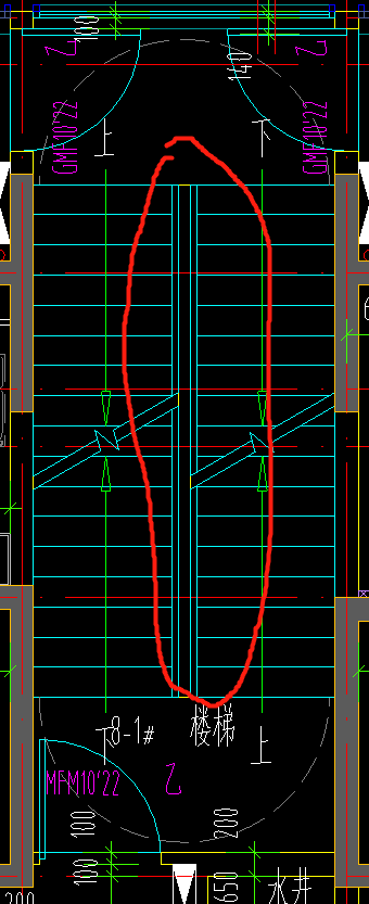

  • 兩跑樓梯中間的墻要設置圈梁嗎?
    如圖,1-26層分割兩跑樓梯中間100厚的磚墻,需要設置圈梁嗎
    磚墻
    這個你要把梁圖看清楚,中間平樓層應該是有梁的,中間有梁就不需要圈梁,剪刀樓梯應該是平樓層有梁,仔細看看樓層梁圖。
    2020-07-23 09:54:41
  • 需要設置
    2020-07-23 09:46:38
  • 沒有標注梁。
    2020-07-23 09:50:54
  • 結合圖紙說明,應該設置圈梁  構造柱。
