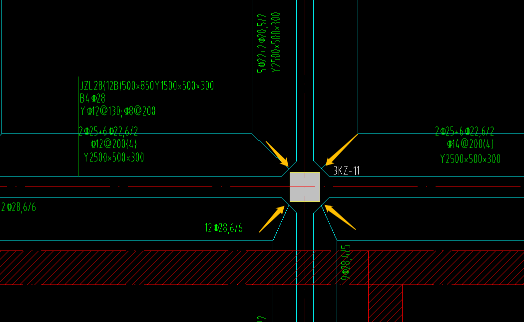

  • 這樣的基礎(chǔ)梁需要怎么處理?
    1. 黃色箭頭標(biāo)注的位置是否需要加腋處理

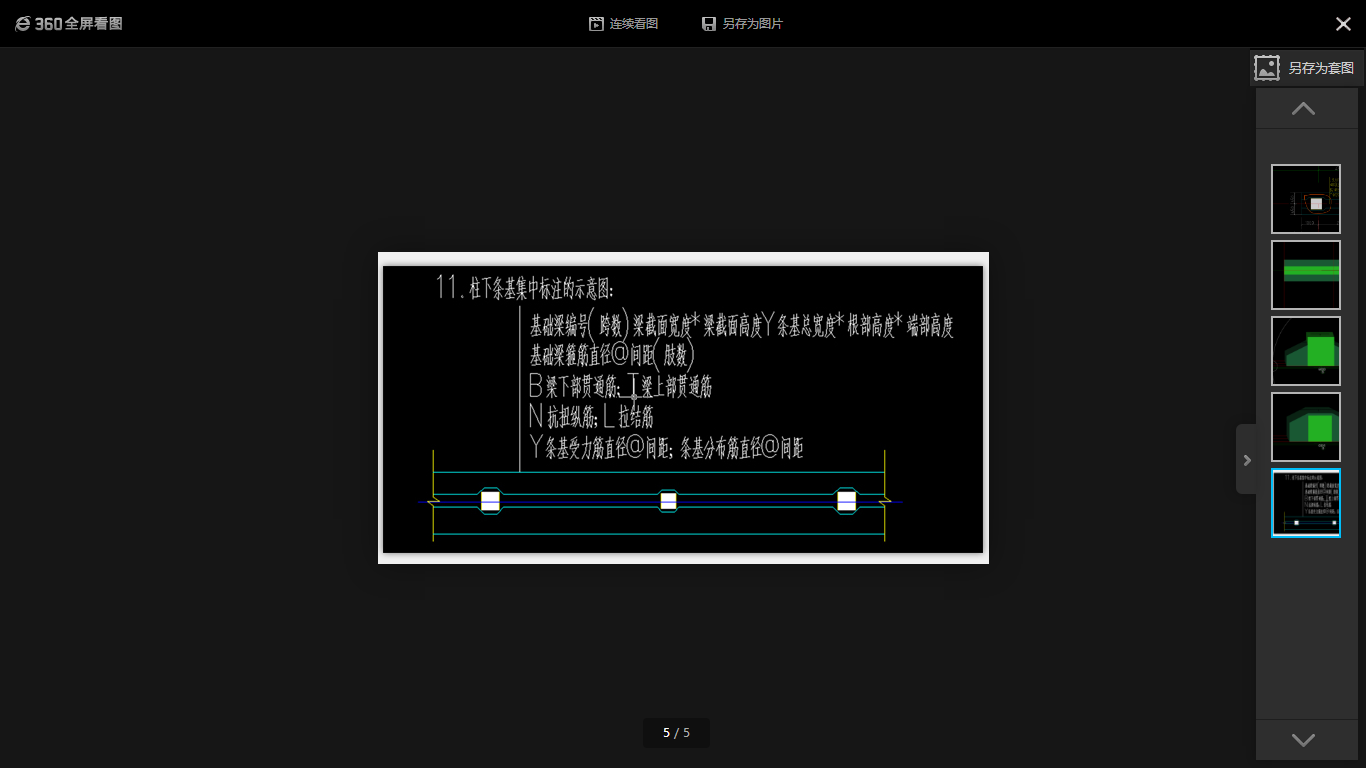

    2. 基礎(chǔ)梁集中標(biāo)注有些不明白,求高手解答集中標(biāo)注
    2020-07-22 17:35:11 補(bǔ)充
    加腋處理 具體怎么操作?
  • 圖中分別用條基、基礎(chǔ)梁、和柱子與基礎(chǔ)梁之間的加腋來處理
    加腋
    首次提交 2020-07-22 17:24:56  最近修改2020-07-22 17:40:31 (修改過2次)

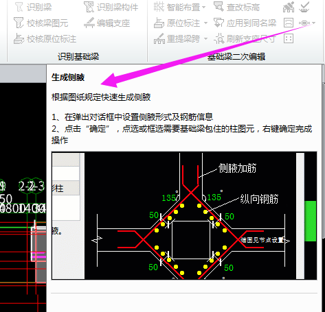

  • 黃色箭頭標(biāo)注的位置需要加腋處理,
    2020-07-22 17:26:07

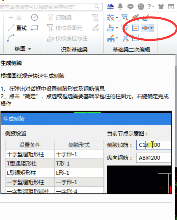

  • 你好:使用基礎(chǔ)梁加腋功能。【參數(shù)化條形基礎(chǔ)+基礎(chǔ)梁定義】答疑解惑廣聯(lián)達(dá)服務(wù)新干線
