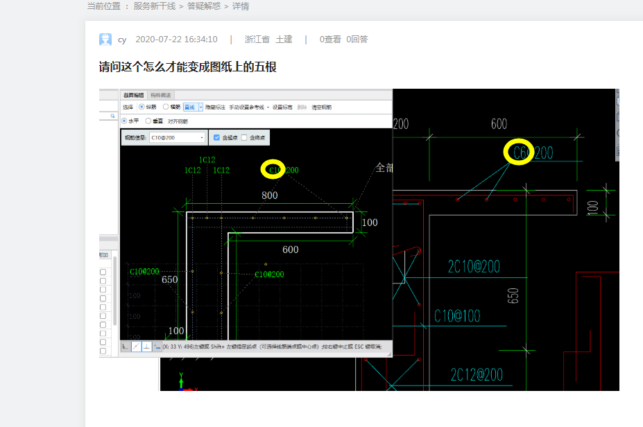

  • 請問這個怎么才能變成圖紙上的五根
全部回答 (7) 首答僅用{{minutesHtml}}
  • 改一下間距,湊夠5個
    廣聯達服務新干線
    注意規格
    2020-07-22 16:35:29

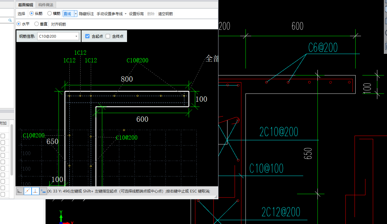

  • 不要數根數,要間距布置處理的。
    2020-07-22 16:36:05
  • 這個不是5根,按照@200,實際就3根
    浙江省
    首次提交 2020-07-22 16:36:20  最近修改2020-07-22 16:50:20 (修改過1次)
  • 有間距按間距算,
    2020-07-22 16:37:20
  • 圖紙只是示意,要按構件尺寸除以間距去計算根數才可以了
    你的圖上標注是800的位置一樣分開不要直接用800,可以分成600+200這樣的標注去試一下
    2020-07-22 16:37:54
  • 把間距縮小一點即可.
    2020-07-22 16:37:57
  • 直接按5c6布置
