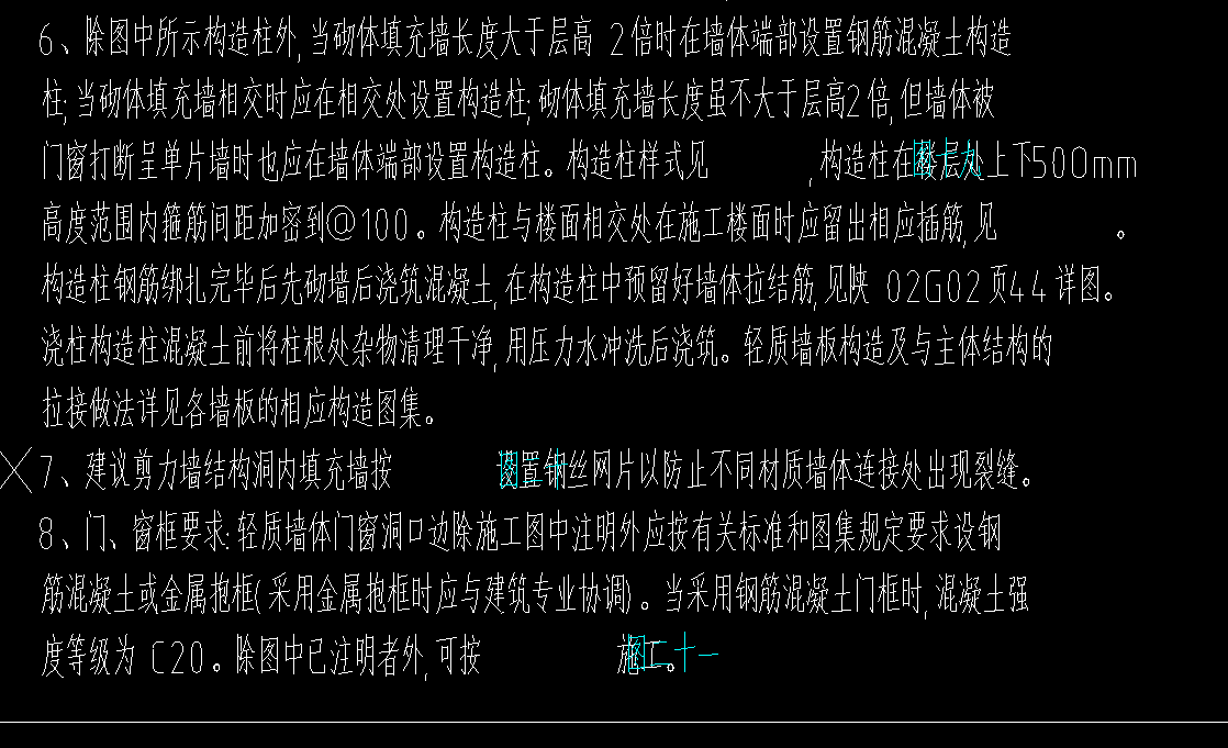

  • 門窗旁設置的抱框和構造柱一樣嗎?就是信息。還有大于四米的情況下要不要在設一個構造
    構造柱
  • 抱框柱是在洞口二側設置,大于四米需要設置構造柱哦
    2020-07-22 15:42:20
  • 是的,注意底標高,從截圖看大于4000要根據墻長確定,例墻長5000也同樣大于4000,墻長4100同樣大于4000,那么墻長5000中間要設構造柱,4100就不需要了。
    2020-07-22 15:47:48
  • 你好,首先的區分墻體的材質的來確定是否需要抱框。其次構造柱還是按照圖紙的要求進行設置。如果重復輻熱話,可以省去的。
