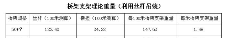

    支架比重計(jì)算方法,如下,如果電纜橋架2米設(shè)置一個(gè)支架,比重表中“每米橋架支架重量”1.48是否應(yīng)該乘以2倍計(jì)算?比重計(jì)算
我來(lái)答 收藏  舉報(bào)
    不是,這個(gè)表格的意思,50寬的支架,如果清單量為100米,那支架就是100*1.48.(1.48是平均數(shù))
