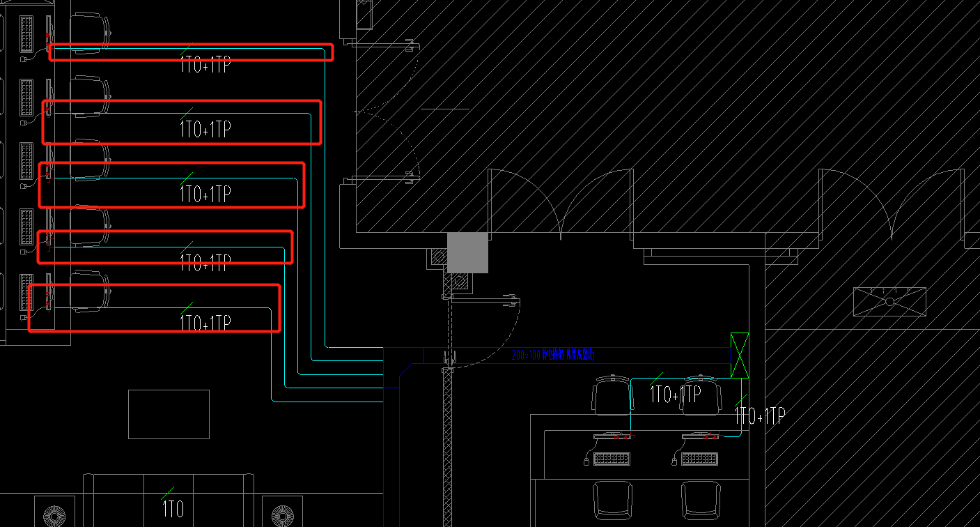

    立管請問,電話插座與網(wǎng)絡插座可以共用一根管嗎?從配電箱出來到橋架那部分全部共用一根還是總共10根立管
    不可以,電話和網(wǎng)絡單獨走管走線;10根
    2020-07-22 10:11:51
  • 電視、網(wǎng)絡可以共管,因為用的是雙絞線,然后具體是否共管,優(yōu)先看圖紙說明及管線敷設說明
    電視一般的獨立管,因為用的是同軸電纜
    2020-07-22 10:31:52
  • 橋架出去5根管子就對了,按照設計1TO+1TP是共管的。現(xiàn)場做預埋也是會用5根管。
