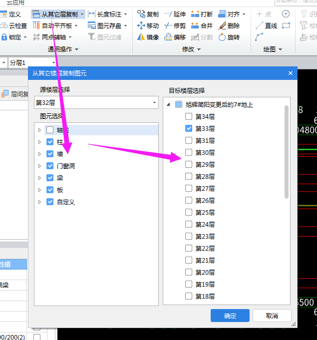

  • 塊復制,和塊粘貼。
    2020-07-22 09:00:14
  • 可以的
    復制圖元
    2020-07-22 09:01:29

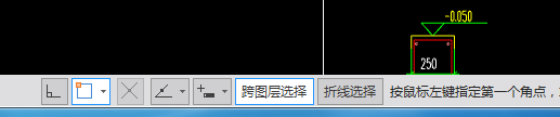

  • 您好,
    算量點開這個跨圖層選擇,嗯快捷鍵F3 選擇你要復制的圖元構建到目標層
    2020-07-22 09:01:35

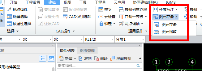

  • 一個文件內圖元存盤
    新文件內圖元提取
    2020-07-22 09:02:04
