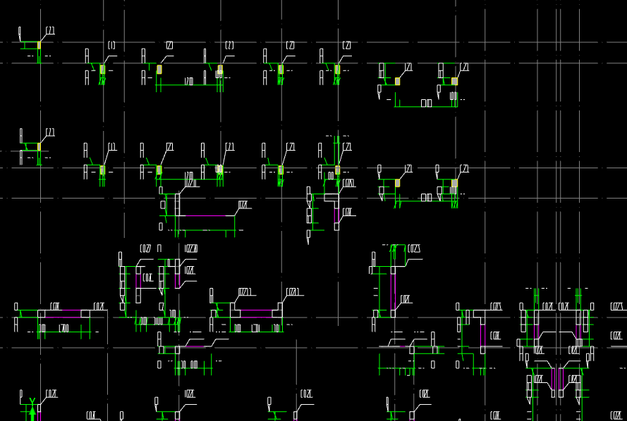

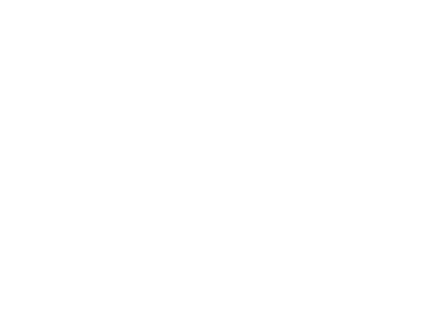

  • GTJ2018圖紙導入全部亂碼了,怎么處理?
    亂碼圖紙導入
  • 您好,
    方法一:若只是鋼筋信息顯示亂碼,在建模界面,點擊【查找替換】,輸入查找內容,雙擊問號或亂碼信息,刪除沒有問題的信息,只留下亂碼或問號---復制---粘貼替換為---輸入實際正確的鋼筋信息---替換/全部替換。如圖:
    方法二:在天正中處理圖紙,建議不要輸入X炸開圖紙,直接在命令欄輸入TXDC回車即可,多個圖紙的話在命令欄輸入PLZJ回車即可。
    方法三:使用天正打開圖紙---點擊文件下的圖形實用工具---核查---在命令行輸入Y回車---點擊全部清理---清理完成后點擊圖形導出或在命令行輸入TXDC回車保存出去導入軟件即可。如圖:
