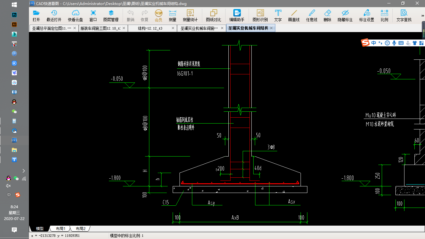

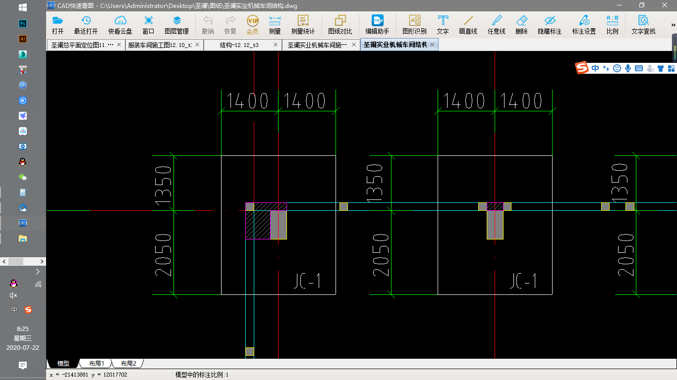

  • 請問老師,這個獨立基礎(chǔ)怎么繪制,主要是上面截面的尺寸是什么?
    獨立基礎(chǔ)
    截面
  • 下面獨基,上面獨立柱繪制

  • 是柱的箍筋加密要求。
    2020-07-22 08:31:35

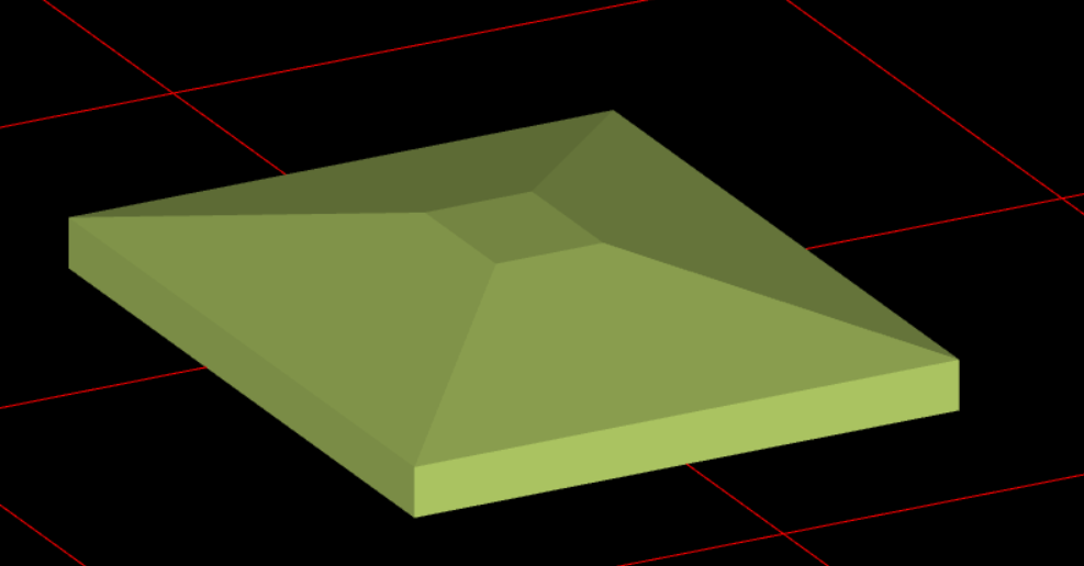

  • 新建獨立基礎(chǔ),然后新建獨立基礎(chǔ)單元,在新建單元中選擇四棱錐臺參數(shù)獨立基礎(chǔ),然后在其中輸入底部的尺寸上部的尺寸(底按平面圖中的2800,3400,上口尺寸按柱邊長加100輸入,)垂直段及斜坡段高度按剖面圖中的H.h輸入.鋼筋在縱橫鋼筋中輸入.
    2020-07-22 08:36:08
  • 答疑解惑廣聯(lián)達服務(wù)新干線上面的截面尺寸得看看柱子的尺寸,然后在倆個角邊各加50
    2020-07-22 09:21:01
