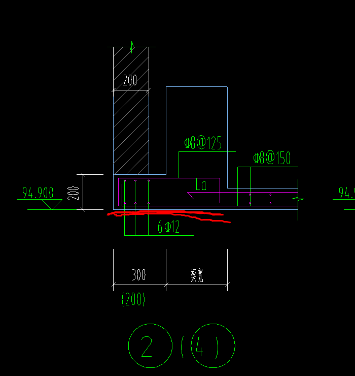

不同板厚分別定義布置,鋼筋按相應的規則定義布置,右邊的面部鋼筋采用自定義范圍布置(及包括錨固范圍)
