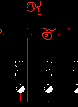

  • 算量的時候把1部分的立管算了進去,那2這部分的水平管可以不算給它嗎,相當于兩者抵
    立管
全部回答 (5) 首答僅用{{minutesHtml}}
  • 只要長度相等是可以的。
    2020-07-21 09:18:37
  • 即使長度一樣,管徑也是不一樣的。
    2020-07-21 09:18:50
  • 建議應按相應的長度計算,不應用這樣抵銷方法,供參考
    2020-07-21 09:18:57
  • 不行
    需要 各計算各的
    2020-07-21 09:23:10
  • 這是系統圖,計算工程量要用平面圖根據管道的走向計算。
    2020-07-21 09:32:33
