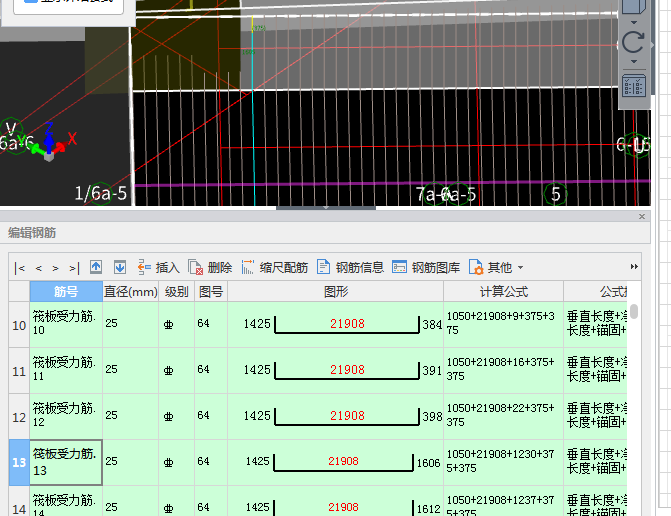

我要編制這里的鋼筋,但是改完匯總后又會自動改回來了,應該怎么操作

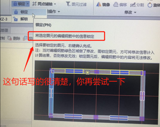

編輯后需要點鎖定構件。

1、鋼筋編制的箍筋不封閉會消失,目前發現以下情況:1、挑檐與梁重疊時,2、框柱與框柱貼時2024-10-14 09:49:09 補充挑檐編輯好的不封閉箍筋,布置上去的全部箍筋消失,沒有工程量。是跟框梁重疊沖突掉了2024-10-16 19:29:54 補充土建計量GTJ中,挑檐為什么沒有計算鋼筋量或計算的不對?原因一:同位置畫了梁/墻/板等混凝土圖元導致鋼筋有扣減。方法:將梁/墻/板等圖元先移動到一邊,將挑檐【鎖定】,再將梁/墻/板等圖元移回來即可。 或者將挑檐移動出去空白處,匯總后再將挑檐【鎖定】,移動原處即可。(鎖定前GTJ2021/GTJ2018需要先匯總計算,GTJ2025若給“實時計算”打勾,則不用匯總計算)。
