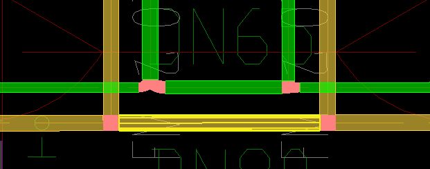

冷水管和熱水管都沿梁敷設,一般是設置成同一高度嗎?像這種兩套管子(綠色冷水管DN50,黃色熱水管DN80)在同一高度交叉怎么處理呢?

采用避讓設置,一般是規格小的避讓規格大的,管道相交位置小規格的上扣或下扣處理。

可以稍微降低或者增加標高,或者采用下扣或下扣
