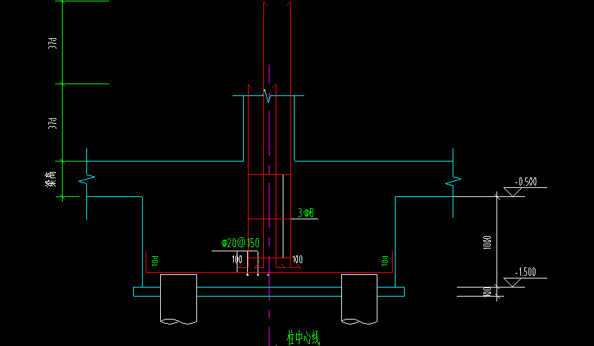

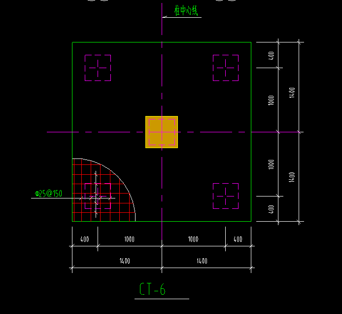

  • 老師我想問下這個(gè)C20-150是什么?
    答疑解惑廣聯(lián)達(dá)服務(wù)新干線
我來答  邀請(qǐng)別人來回答
全部回答 (9) 首答僅用{{minutesHtml}}
  • 就是樁承臺(tái)的雙向底部受力筋啊
    2020-07-20 16:05:11
  • C20-150是承臺(tái)的底部XY向的受力筋
    2020-07-20 16:05:46
  • 是20的三級(jí)鋼間距150
    2020-07-20 16:06:02
  • 這個(gè)C25-150是表示承臺(tái)鋼筋C25布置間距是150mm。
    2020-07-20 16:06:11
  • 標(biāo)錯(cuò)了吧
    2020-07-20 16:06:53
  • 下面的剖面圖是上邊承臺(tái)的剖面圖嗎,如果是標(biāo)注的鋼筋信息不一至,C20-150是承臺(tái)底部的受力鋼筋.
    2020-07-20 16:16:29
  • 你好:如果下方剖面圖是CT-6的,那樣這就存在鋼筋標(biāo)注的沖突,一個(gè)是C25@150,一個(gè)是C20@15,這樣需要詢問下設(shè)計(jì),
    2020-07-20 16:20:48
  • 橫向和縱向不同的配筋
    2020-07-20 17:05:31
  • 如果兩個(gè)截圖是對(duì)應(yīng)的,就是設(shè)計(jì)出現(xiàn)前后不一致,需要咨詢?cè)O(shè)計(jì)解決。
    2020-07-20 17:23:03
