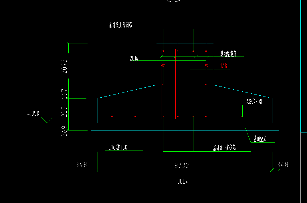

  • 如圖墊層的長和寬是多少 ?只有獨立基礎下面有墊層嗎?條基沒有是嗎?

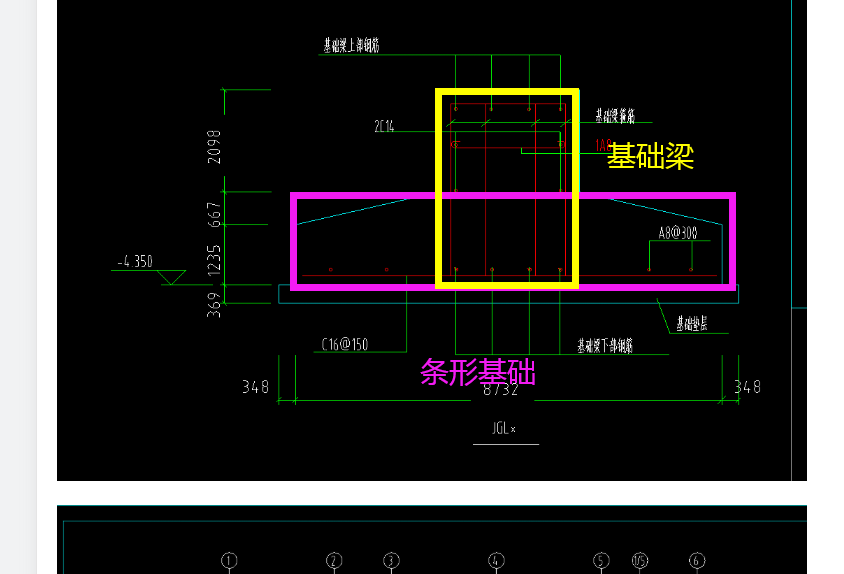

    這個是條形基礎+基礎梁
    條形基礎下必須有墊層

  • 是有的,一般是寬出基礎10公分。

  • 你好,你這個墊層寬度為“基礎兩邊各加348mm”就可以,這個就是墊層的寬度,其長度按照基礎的長度計算就可以。(不論條形基礎還是獨立基礎下都是需要墊層的。)
