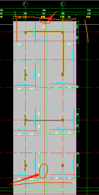

  • 圖示這個位置附加的是板負筋 還是面筋啊?
    受力筋數量
    2020-07-18 20:32:06 補充
    按面筋給的話會出現布置同位置同類型太密的問題
    2020-07-18 20:33:27 補充
    布置范圍內同方向同類型的受力筋數量超限                會出現這個問題

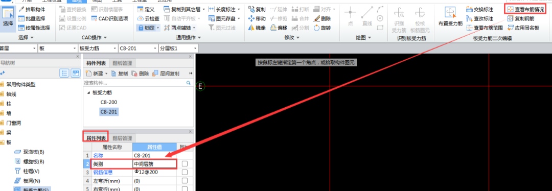

  • 下網附加就表示底筋附加
    軟件中默認一塊板/筏板上同方向的底筋、面筋最多布置3根,中間層筋10根,溫度筋1根,若布置鋼筋次數較多,超過軟件上限則會給出提示。
    方法:使用建模---【查看布筋情況】功能,可快速查看每塊板上顯示的鋼筋線。 可以將超過3根以上的底筋/面筋在【屬性列表】將類別定義為中間層筋,再去布置即可,如圖:板負筋
