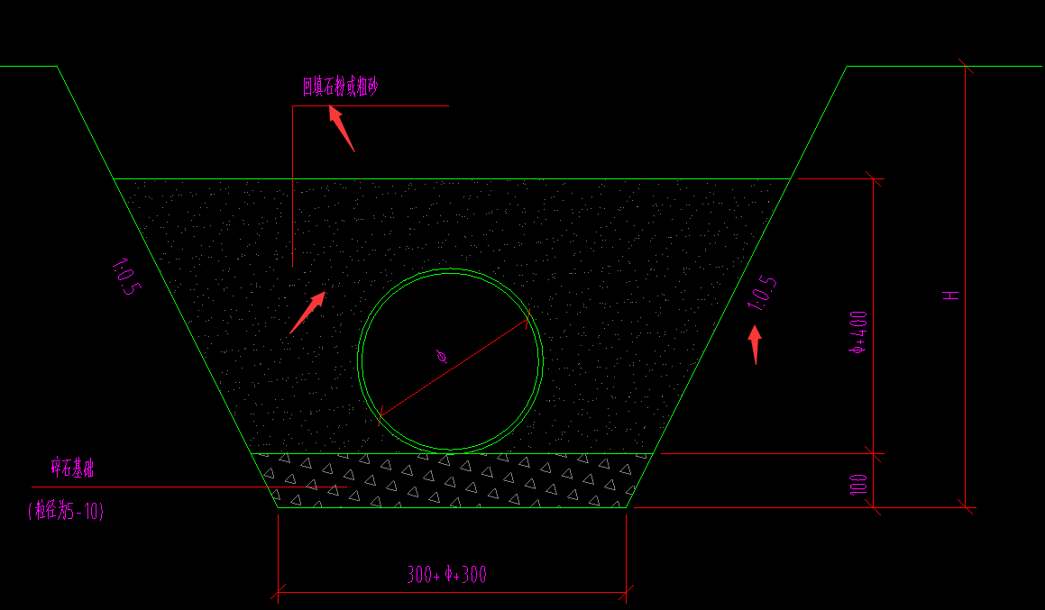

  • 請問 這個回填砂的量 我是按照1:0.5的坡度來確定嗎
    坡度
  • 是的。
    2020-07-17 10:51:56
  • 是的
    2020-07-17 10:55:22
  • 是的。根據實際填筑的砂體積
    2020-07-17 15:41:24
  • 答:需要扣減管道體積。
    2020-07-17 21:41:01
