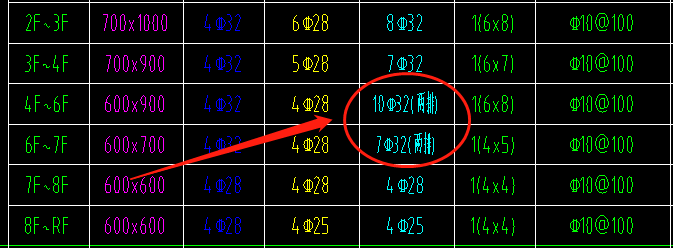

趁青春 2020-07-17 08:35:14 | 山東省 土建預算土建計量GTJ | 549查看 4回答
紅梅傲雪 鉑金專家
答題: 183903 被贊: 54000
10根分兩排
根據截面
900的截面,一排5根
2020-07-17 08:37:43
陳工 鉆石專家
答題: 202821 被贊: 47798
每排10根,兩排共20根。
2020-07-17 08:37:16
歡樂心中飛雪 鉆石專家
答題: 133660 被贊: 42340
你要說明這是什么構件的,對應的列名稱又是什么
2020-07-17 08:37:24
xagcc 鉆石專家
答題: 317223 被贊: 72147
不是,就是10根分兩排布置(并筋)。
2020-07-17 08:37:52
