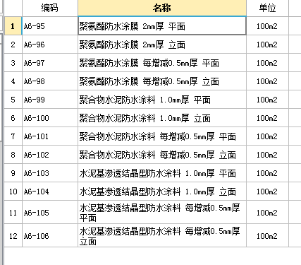

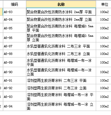

定額并沒有JS防水,請問用什么定額代替呢?
希望 黃金專家
答題: 79056 被贊: 10812
可以套聚合物防水涂料的定額然后換算主材材料和價格處理.
2020-07-16 19:41:46
大田
答題: 12 被贊: 5
套防水涂料 修改主材不就好了
2020-07-16 18:17:26
可遇難求 鉆石專家
答題: 105745 被贊: 42231
用聚合物水泥涂料即可。
