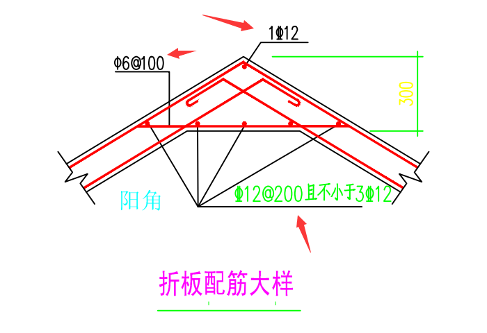

  • 我板是C12-200雙層雙向 的斜板 現在這些鋼筋怎么算???在哪算 怎么計算量?
    雙層雙向

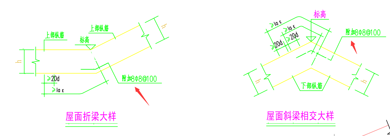

    算量還有這個附加筋 軟件怎么算???
  • 你好:三角形用自定義線定義。
    2020-07-16 12:01:17
  • 定義異形梁,1C12及C12-200就是可以在異形的面及底輸入,C6-100鋼筋在屬性的其它箍筋里編輯,這樣不但鋼筋可以計算,混凝土量也計算到了。
    2020-07-16 12:04:51
  • 先定義斜板,在布置斜板鋼筋
