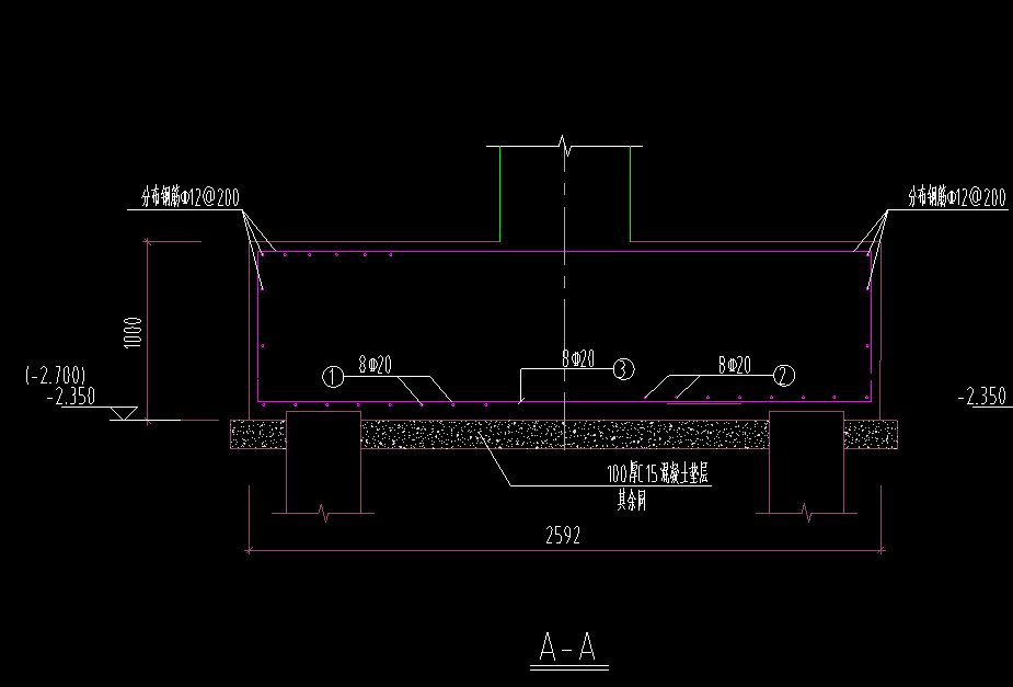

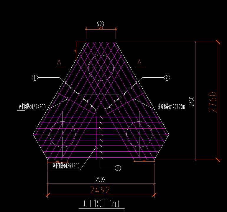

  • 這種形式的三樁承臺配筋,怎么在軟件中處理呢?
    樁三樁承臺如題,

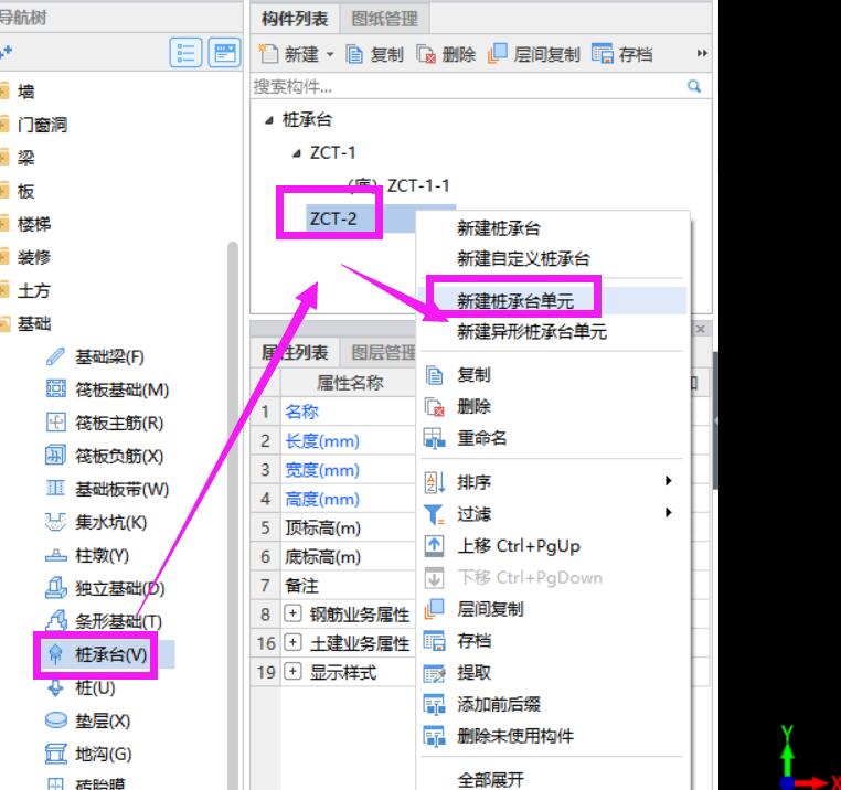

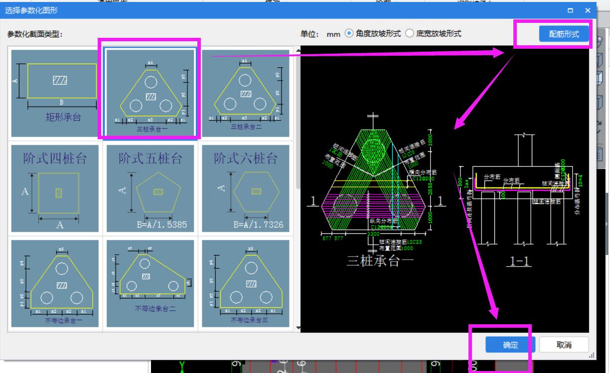

  • 你好,看圖(三樁承臺配筋形式中只能設置底筋,面筋直接設置不了。1、先新建樁承臺---新建樁承臺單元,再次新建樁承臺單元。將樁承臺分成2個單元,兩個承臺單元的高度之和等于圖紙上承臺的整體高度。分別輸入底層和面層鋼筋(鋼筋長度計算正確即可,位置和彎折方向不影響工程量)。2、面筋在樁承臺屬性列表中的【其它鋼筋】中輸入。3、用筏板基礎代替繪制樁承臺構件,筏板主筋代替布置樁承臺鋼筋。    若樁承臺底筋/面筋單獨設置雙層,可以用底筋和面筋代替布置,或者設置2個單元布置。)
