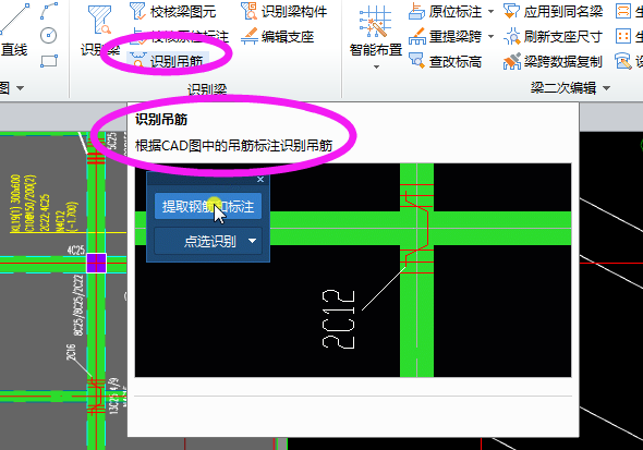

  • 請問這種吊筋怎么識別啊
    吊筋
    可以點選識別的
    2020-07-15 17:15:20
  • 可以用智能布置,
    廣聯(lián)達服務新干線
    2020-07-15 17:16:15

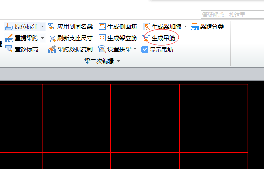

  • 其實不用識別,可以用自動生成吊筋的功能
    2020-07-15 17:16:21
  • 個人認為沒必要自動生成,吊筋一般不多,你自動了容易造成其它沒的地方也生成
