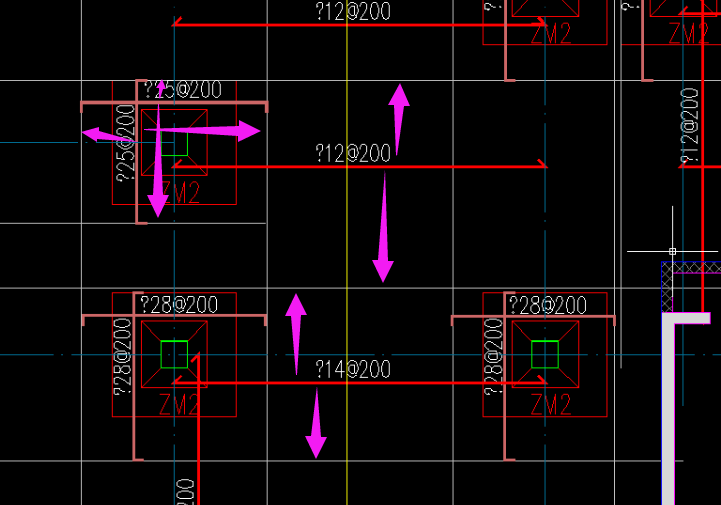

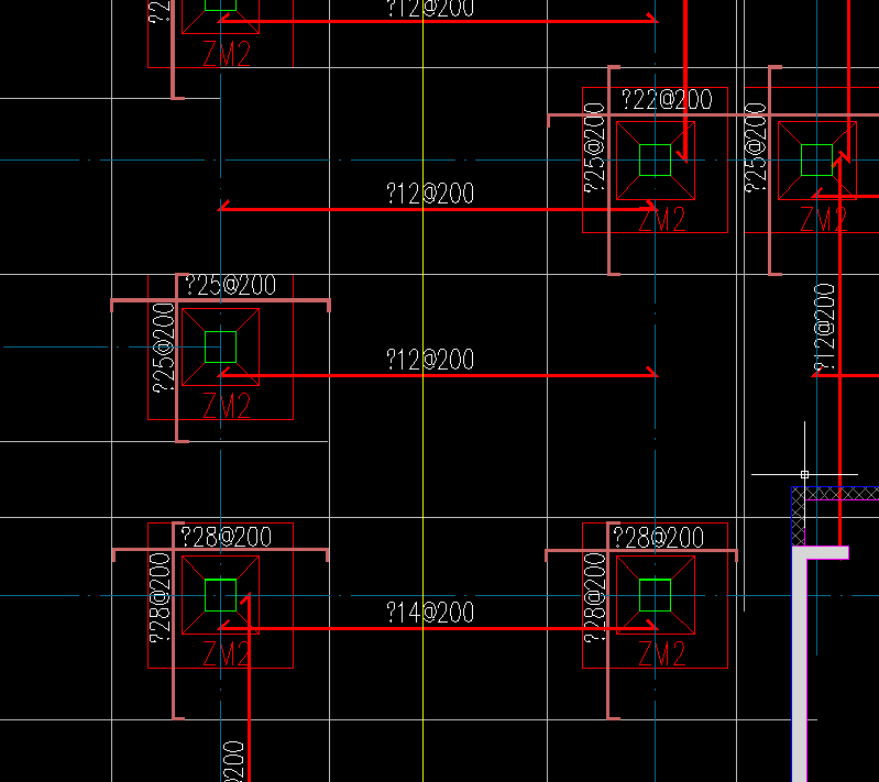

  • 請問:如圖板上附加鋼筋沒有給出范圍,我應如何確定附加鋼筋的范圍?
    附加鋼筋
全部回答 (7) 首答僅用{{minutesHtml}}
    分別是柱上板帶和跨中板帶的范圍
    附加
    首次提交 2020-07-15 16:00:22  最近修改2020-07-15 16:01:20 (修改過1次)
  • 根據受力要求布吧。
    2020-07-15 15:59:59
  • 只布置在柱帽范圍內就可以
    2020-07-15 16:00:23
  • 找設計啊
    要設計答復,其他都是在猜
    2020-07-15 16:00:46
  • 你好:咨詢設計明確布置范圍。
    2020-07-15 16:01:00
  • 能把原圖附上嗎
    2020-07-15 16:02:05
  • 建議你與設計確認一下附加鋼筋的范圍。
    2020-07-15 16:06:06
