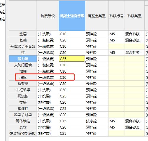

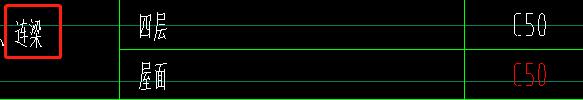

  • 請問各位老師 連梁屬于墻梁嗎
    設置混凝土強度的時候 設計圖紙上是連梁 軟件是墻梁 墻梁可以按照連梁的混凝土強度等級輸入嗎

    是的
    2020-07-15 09:03:12
  • 屬于墻梁
    2020-07-15 09:03:24
  • 你好,是的
    2020-07-15 09:03:24
  • 屬于
    2020-07-15 09:03:36
  • 連梁、暗柱、暗梁都屬于剪力墻的附屬構件,套剪力墻的定額。
