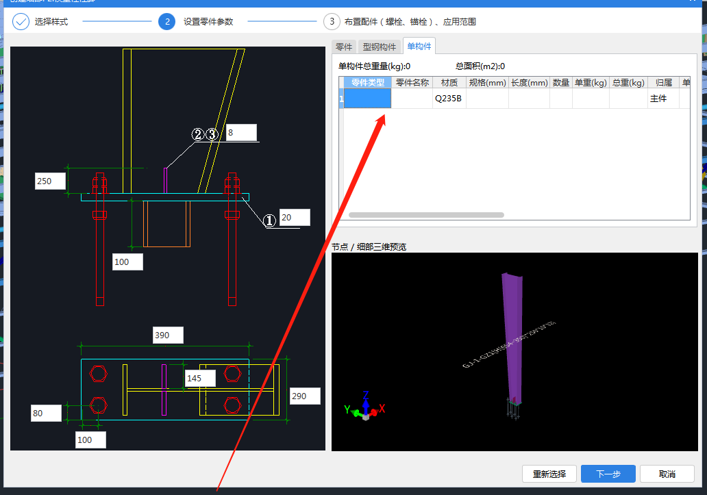

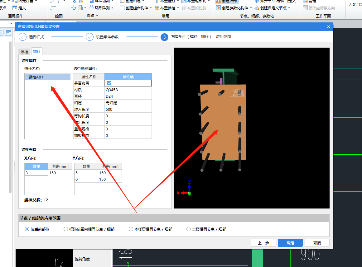

GJG中柱腳錨栓有五行三列,總共15個,但是軟件設置分別設置好X和Y方向的個數之后,3D效果中間少了一列錨栓,要怎么設置?
曹舒量 專家
答題: 1145 被贊: 1397
你重新選個節點,沒有合適的你可以選擇單構件輸進去就OK了
