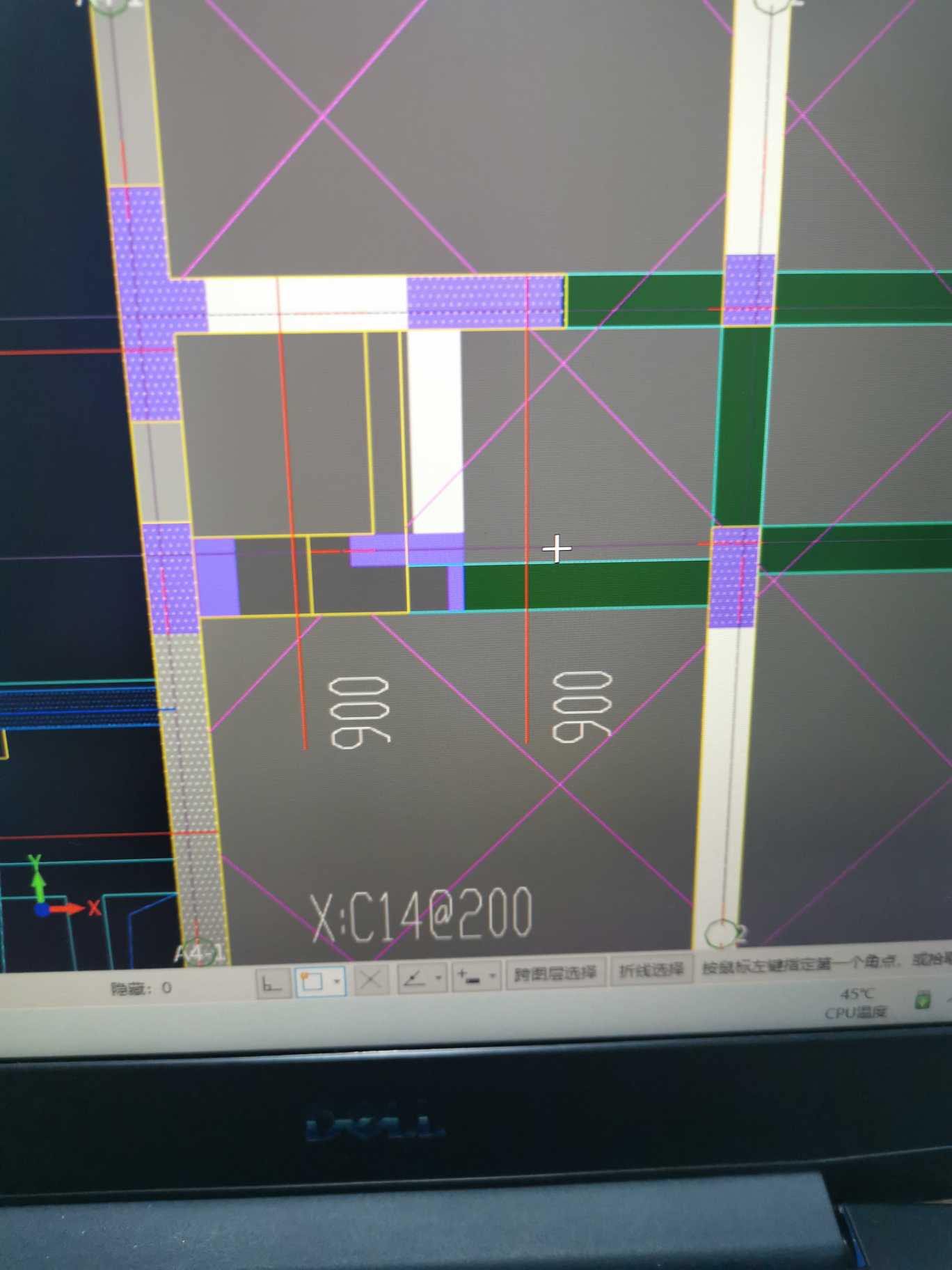

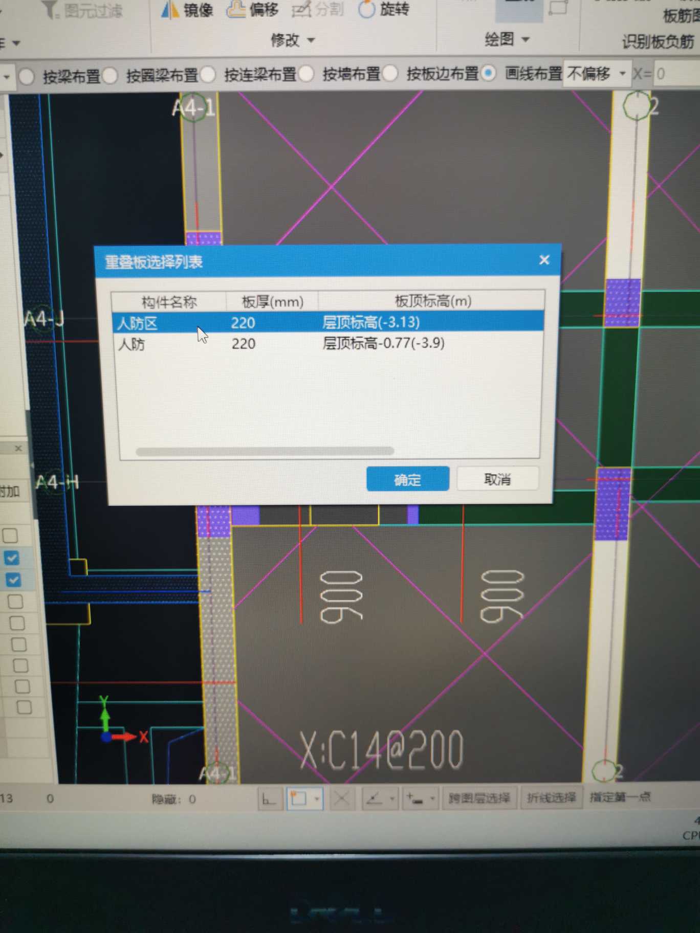

小文 2020-07-14 14:25:03 | 山西省 土建 | 494查看 2回答
維達詹工 專家
答題: 124968 被贊: 42677
你好:看一下布置鋼筋選擇的軸網。
2020-07-14 14:28:36
陳工 鉆石專家
答題: 202267 被贊: 47648
同一層中,不同標高,相同位置存在兩層塊板的,在分層2中布置。然后布置鋼筋。
2020-07-14 14:29:21
