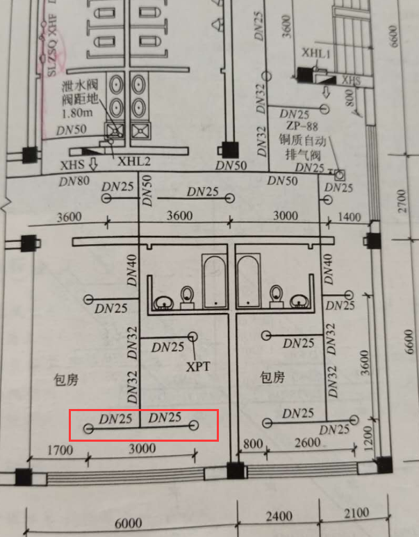

    你這個(gè)圖紙中區(qū)別水噴淋鋼管和消火栓鋼管可以看它們所連接的器具
    建筑行業(yè)快速問答平臺(tái)-答疑解惑
    這個(gè)是噴淋管道,我畫框的這個(gè)位置里面的圓圈是平面圖上表示的噴頭圖例,這種表示的是下噴頭,管道會(huì)在噴頭上面可以看見。

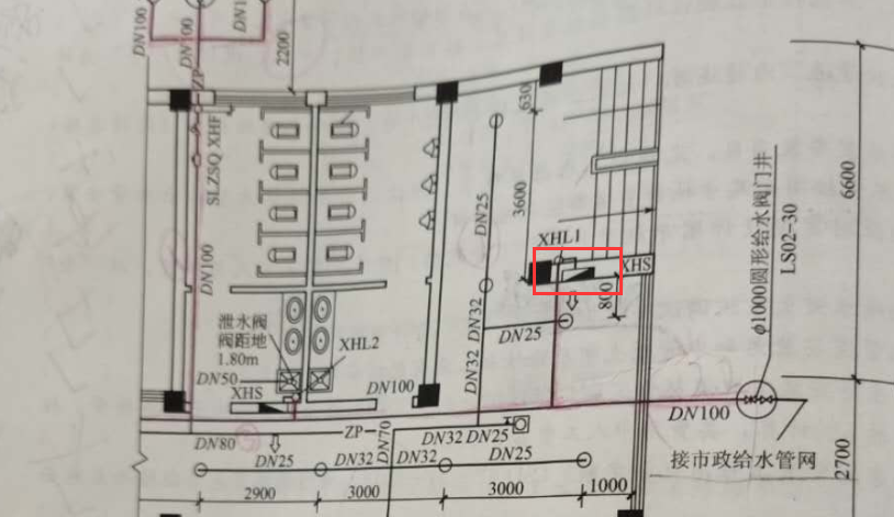

    消火栓鋼管
    這個(gè)平面圖上我畫框的位置表示的是消火栓管道,一個(gè)是立管那里有系統(tǒng)編號(hào):XHL表示消火栓立管(拼音首字母),還有一個(gè)判斷就是它連接的這個(gè)矩形框圖例表示的是消火栓圖例。
