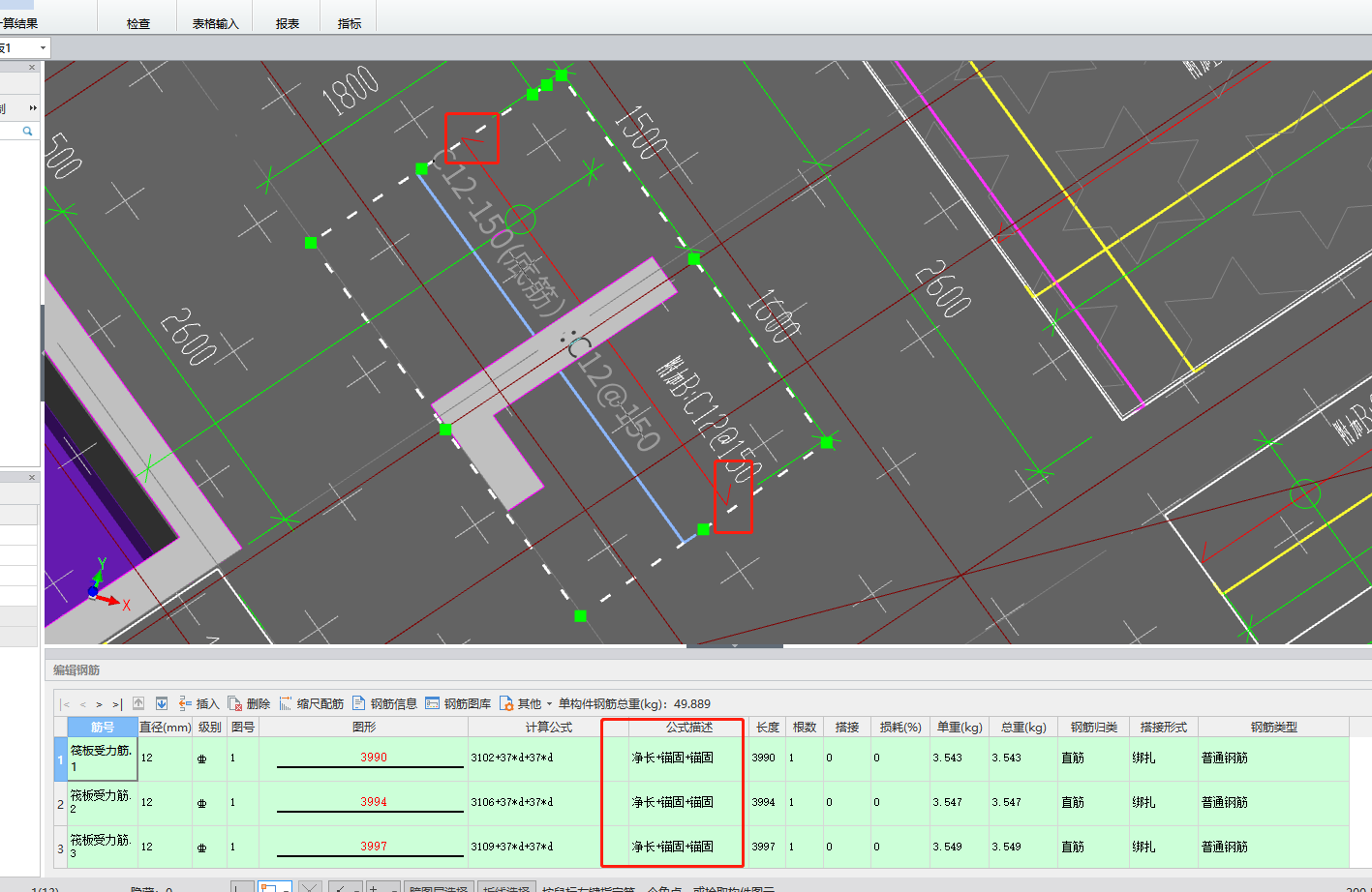

鄭生 2020-07-14 10:04:37 | 廣東省 土建 | 942查看 3回答
2020-07-14 10:06:37 補充
甲方要求需設置彎鉤

不需要彎鉤。
2020-07-14 10:05:27
鋼筋撐起半邊天 鉆石專家
答題: 154519 被贊: 49156
圖中不屬于彎鉤,是鋼筋的起始端位置
2020-07-14 10:06:44
竹風 黃金專家
答題: 37354 被贊: 16509
不需彎鉤
2020-07-14 10:07:32
請問下,布置筏板基礎的附加筋有個彎鉤可以怎么處理呢?
請問下,布置筏板基礎的附加筋有個彎鉤可以怎么處理呢?請各位老師指點一下!
筏板附加鋼筋不用設置彎鉤,在圖集那頁有。麻煩知道的同事告知一下。謝謝
筏板附加鋼筋不需要帶彎鉤,在圖集哪里有說到
