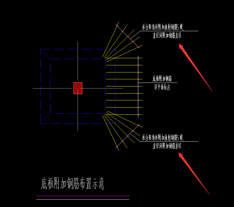

圖紙上給出這樣一個圖,但是說明里沒說承臺陽角處需要附加筋5根,這該怎么處理
2020-07-14 09:53:42 補充
維達詹工 專家
答題: 124968 被贊: 42683
你好:在表格輸入里面計算輸入。
2020-07-14 09:51:41
希望 黃金專家
答題: 79056 被贊: 10812
在其他鋼筋中輸入.
