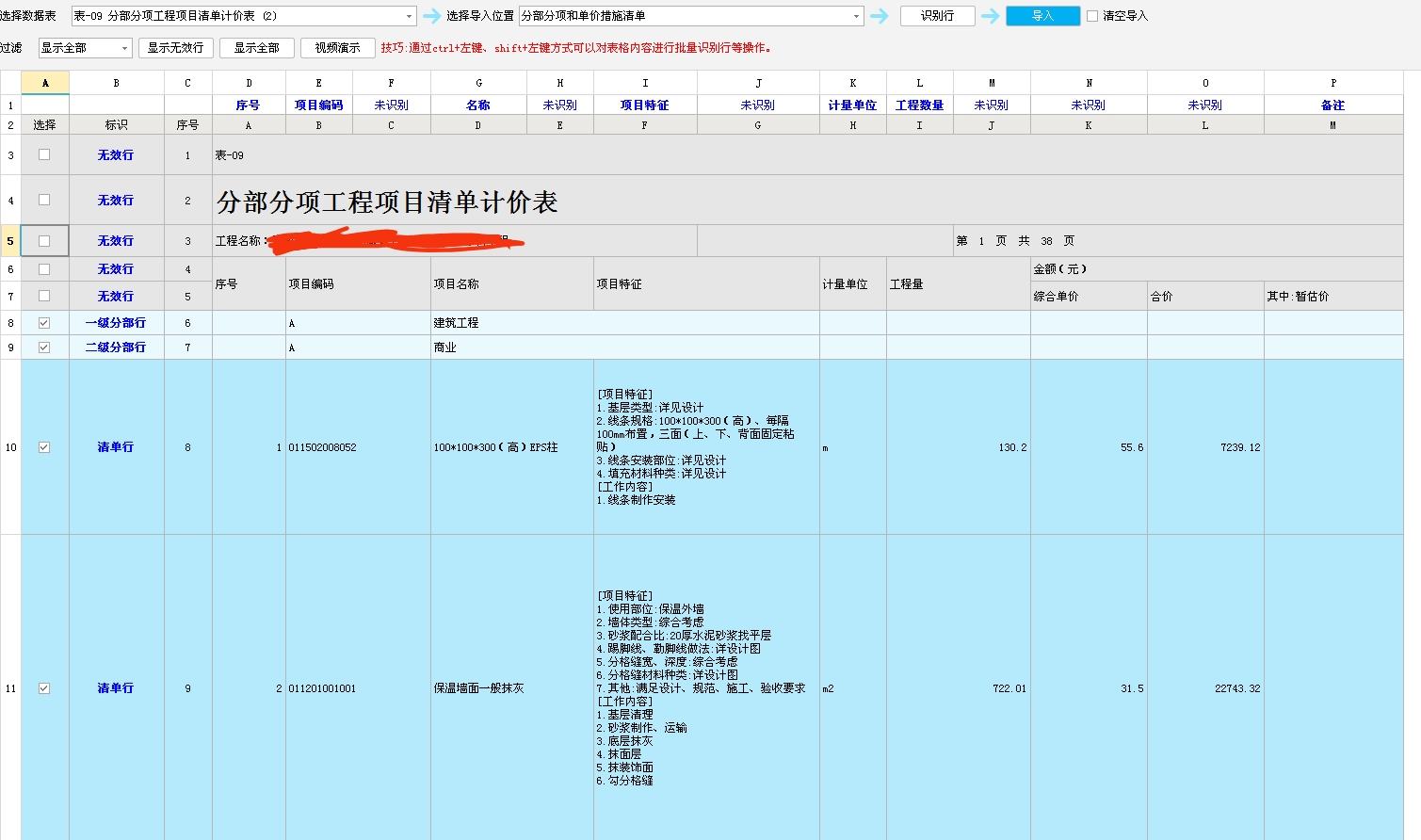

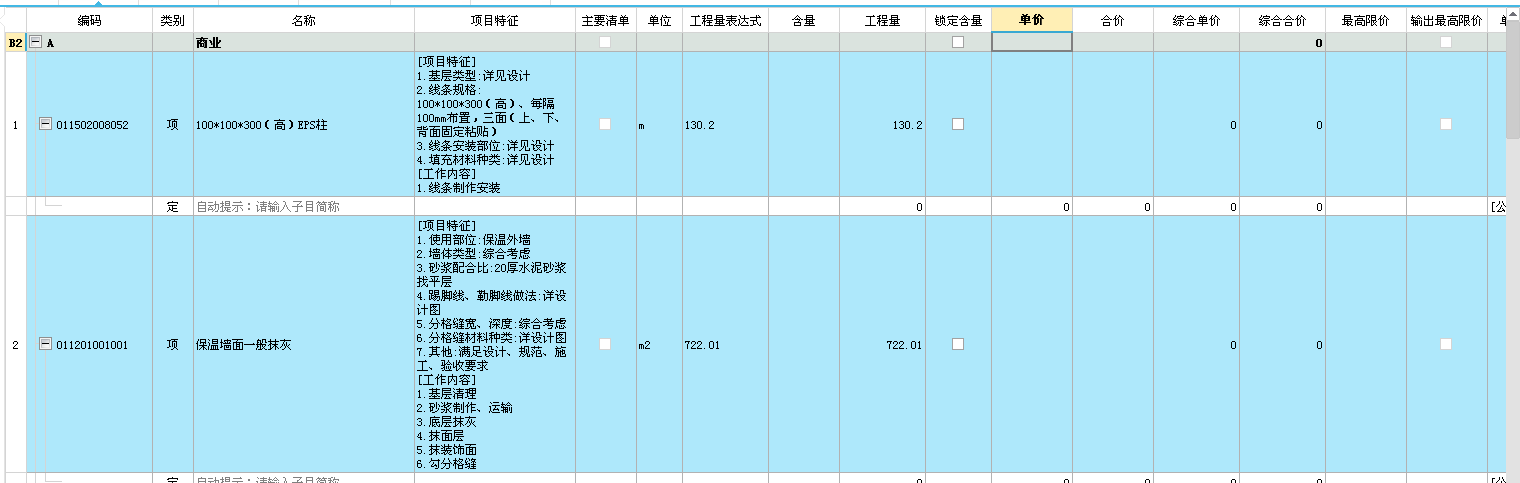

  • 導入Excel表之后。為何沒有單價和合計,只有工程量、
    2020-07-13 22:35:18 補充
    表一套入預覽能看到單價和合計,當導入軟件就沒有導入軟件
    2020-07-13 22:35:57 補充
    合計

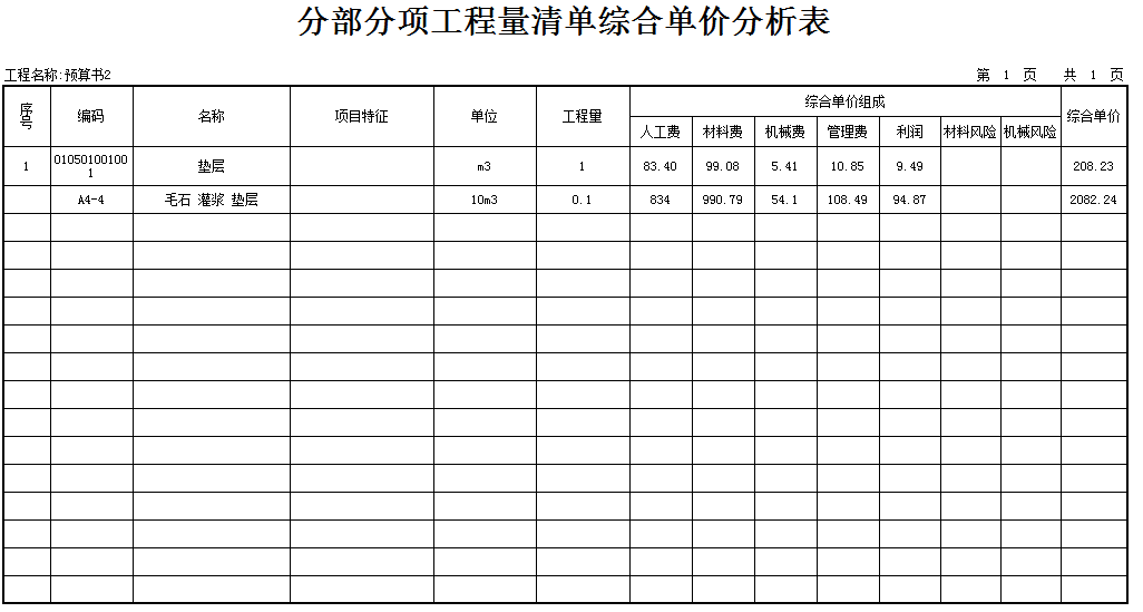

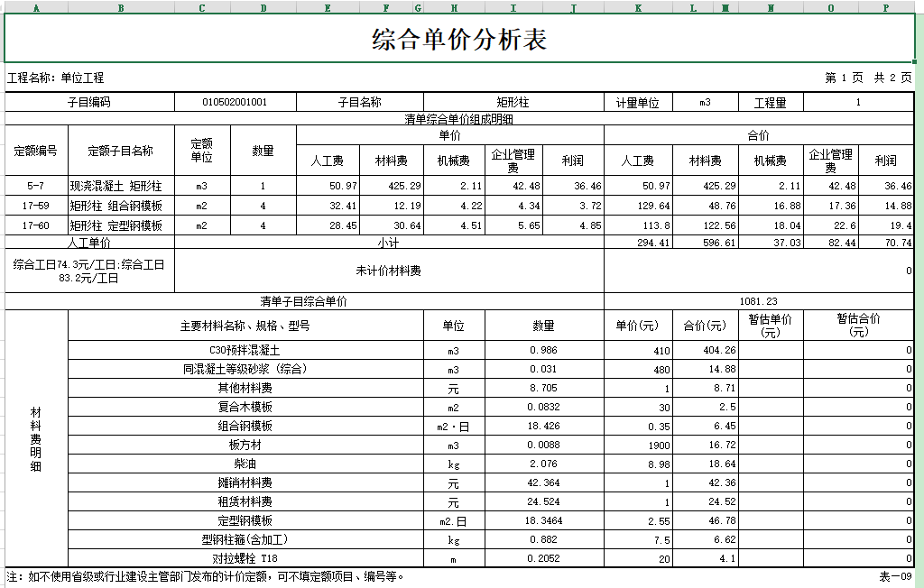

    部分綜合單價分析表可以導入,部分綜合單價分析表無法導入,具體查看下方舉例。
    場景一:如圖:
    方法:可以導入。

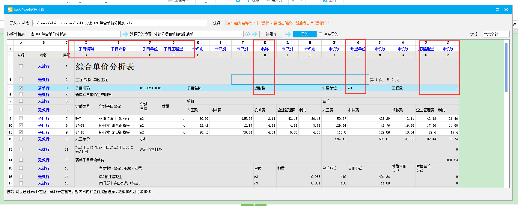

    注意事項:在導入軟件的時候,默認按照軟件識別的再把清單名稱一列改成名稱、清單的單位和工程量都需要修改對應的計量單位和工程數量。再導入即可。否則直接按照軟件五要素選擇是不能導入或者按照默認導入缺少清單名稱的。
    識別成如圖的樣子即可導入!【定額編號對應子目編號、定額子目名稱對應子目名稱、定額單位對應子目單位、定額數量對應子目工程量、清單名稱對應名稱、清單單位對應計量單位、清單工程量對應工程數量】
    如圖:

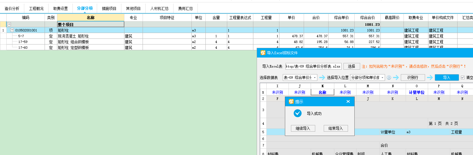

    場景二:如圖:
    導入軟件
    這種一行清單一行定額,清單和定額的編碼、名稱、單位、工程量都分別在同一列的表格可以導入軟件。

  • 你導入定額了嗎
    2020-07-13 22:02:00
  • 你可能只導入清單,沒導入定額。
    從圖看,就是這情況。
    首次提交 2020-07-13 22:12:40  最近修改2020-07-13 23:06:56 (修改過1次)
  • 單價需要自己套項才有,你導入的是清單
    2020-07-14 07:52:05
