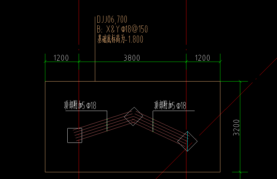

  • 請問這個獨立基礎該用哪個參數化模型來建
    參數化
    你不用參數去建立,直接建立矩形獨立基礎 ,上面的附加鋼筋可以在屬性里的其他鋼筋里輸入,也可以在單構件輸入里去輸入計算
    2020-07-13 17:54:22
  • 頂部附加,除了在屬性的其它鋼筋里編輯外,也可以用暗梁定義布置。
    2020-07-13 17:52:27
  • 頂部附加筋,在其他鋼筋里面輸入。最快,承臺高度700
    首次提交 2020-07-13 17:54:00  最近修改2020-07-13 17:54:30 (修改過1次)
