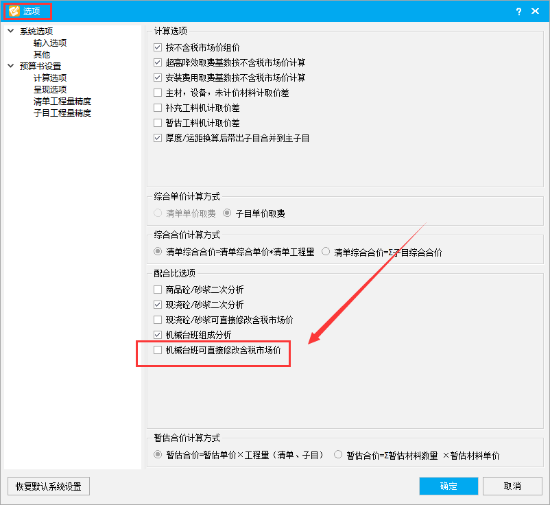

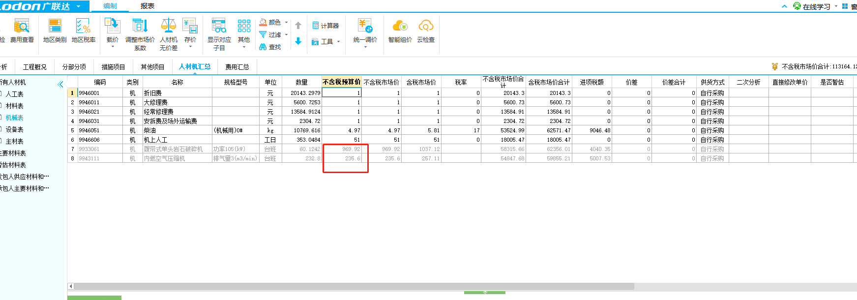

  • 這里顯示灰色修改不了價格怎么辦
    顯示灰色
全部回答 (6) 首答僅用{{minutesHtml}}
  • 這個不用改~
    2020-07-13 15:28:22
  • 不需要修改 。
    2020-07-13 15:29:25
  • 你到定額內的人材機內看,他是由其他組成的,其他的材料人工一定下來,單價自動出來
    2020-07-13 15:29:29
  • 機械改了相關的人工及動力價格,自動算出,不需要改。
    如果要改,在選項里設置,就能改了。
    2020-07-13 15:29:43
  • 這個應該到人材價差表里去修改調整機上人工單價和汽油、柴油等燃料的單價后會自動變化的
    2020-07-13 15:38:20
  • 對機械用的人工、汽油、柴油、電等市場價格就可以了。
