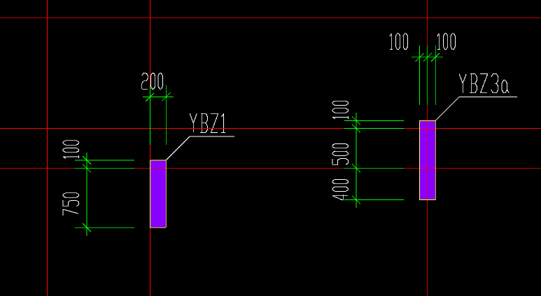

    那么請問該異形柱需要用剪力墻填充滿嗎?異形柱
  • 提問:廣東定額中小于1.5米的暗柱按異形柱計,那么請問該異形柱需要用剪力墻填充滿嗎?
    回答:被剪力墻填充的柱才叫暗柱;所以中間出來個異形柱概念咋就突然混了?
    2020-07-13 15:32:09
  • 這種情況,不用剪力墻覆蓋的。
    2020-07-13 15:33:24
  • 用剪力墻 填充滿的 暗柱 按照墻 計算 。
    2020-07-13 15:48:29
  • 剪力墻覆蓋暗柱布置,墻或短肢墻讓軟件識別廣東定額規則計算。
