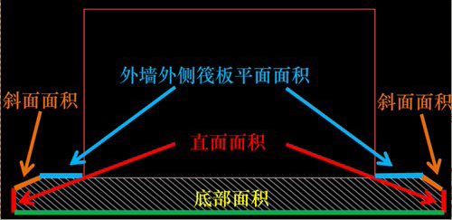

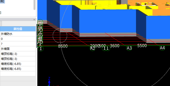

  • 地下車庫外墻防水需要做到基礎層嗎?
    地下車庫外墻防水需要做到基礎層嗎?
    基礎層
  • 基礎防水要上翻至剪力墻,剪力墻不需要
    首次提交 2020-07-13 10:01:18  最近修改2020-07-13 10:01:32 (修改過1次)
  • 一般是筏板基礎防水上翻到外墻防水邊  然后從筏板基礎頂外墻底做墻面防水
    外墻防水
    2020-07-13 10:01:48
  • 是的,地下室外墻的外側防水要與基礎層的基礎外側的防水連通布置的.
    2020-07-13 10:02:16
  • 你好,首先你的明白,地下車庫的卷材防水必須是封閉的。那么側墻的防水就需要和筏板基礎的防水進行搭接,整體計算。(所以側墻的防水底部應從墊層頂部開始計算的。)
