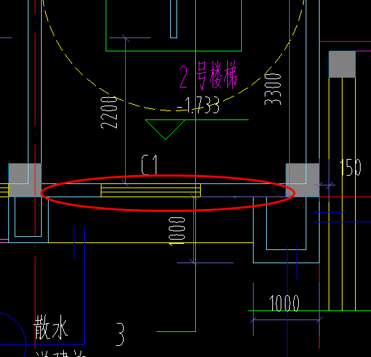

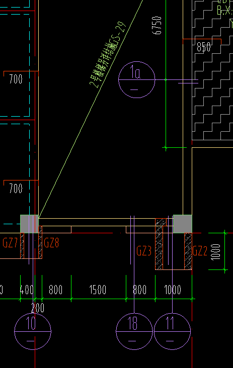

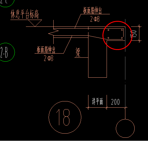

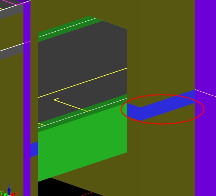

  • 這構(gòu)件是套板的清單還是圈梁的清單?
    這凸出的部分我用圈梁來(lái)畫,但套清單的時(shí)候是套板還是套圈梁亦或欄板呢?
    挑板
    套清單
    2020-07-13 09:59:00 補(bǔ)充
    其實(shí)這凸出的部分上面還有一堵砌體墻,那還是套懸挑板的清單嗎?剛才忘記說(shuō)了,不好意思。

  • 答:套懸挑板的,因?yàn)槭怯萌α捍娴陌濉_@塊屬于懸挑板結(jié)構(gòu)

  • 你到底是問(wèn)哪個(gè)啊,一個(gè)一個(gè)來(lái)不好嗎?第一個(gè)截圖是按挑檐(懸挑500內(nèi)),第四個(gè)是圈梁。
    2020-07-13 10:42:44
