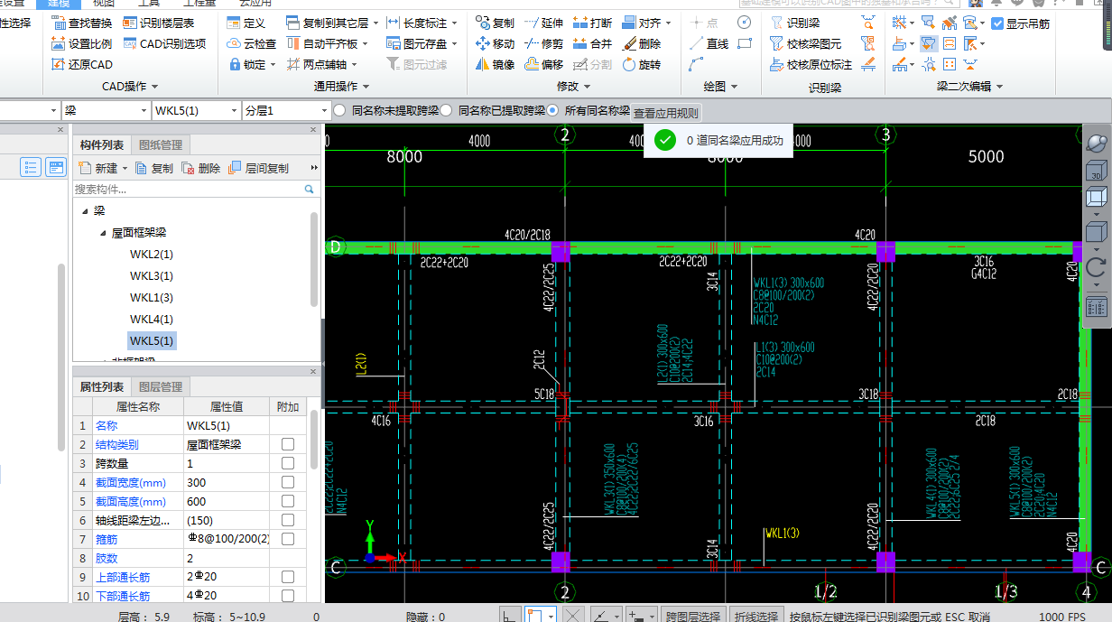

  • 為什么同名梁應用不了,參數一樣的,就是生成不了梁?
全部回答 (5) 首答僅用{{minutesHtml}}
    應用同名梁只是應用原位標注
    你還是要先把所有的梁識別了才可以
    2020-07-13 09:47:12
  • 同名稱的梁也要畫出來,不需要原位標注;點擊之前設置好的梁,再應用同名稱梁就可以了
    2020-07-13 09:48:13
  • 你把一樣的梁畫上去,然后應用就行了,不用識別
    2020-07-13 09:48:36
  • 所有的梁都畫好后,一個梁原位標注后再應用到同名稱的梁,就可以了
    2020-07-13 09:49:29
  • 同名梁功能是針對已識別或布置的同名梁(圖元),你只識別了一根梁,其它的是CAD圖,不是廣聯達圖元。所以0道。
