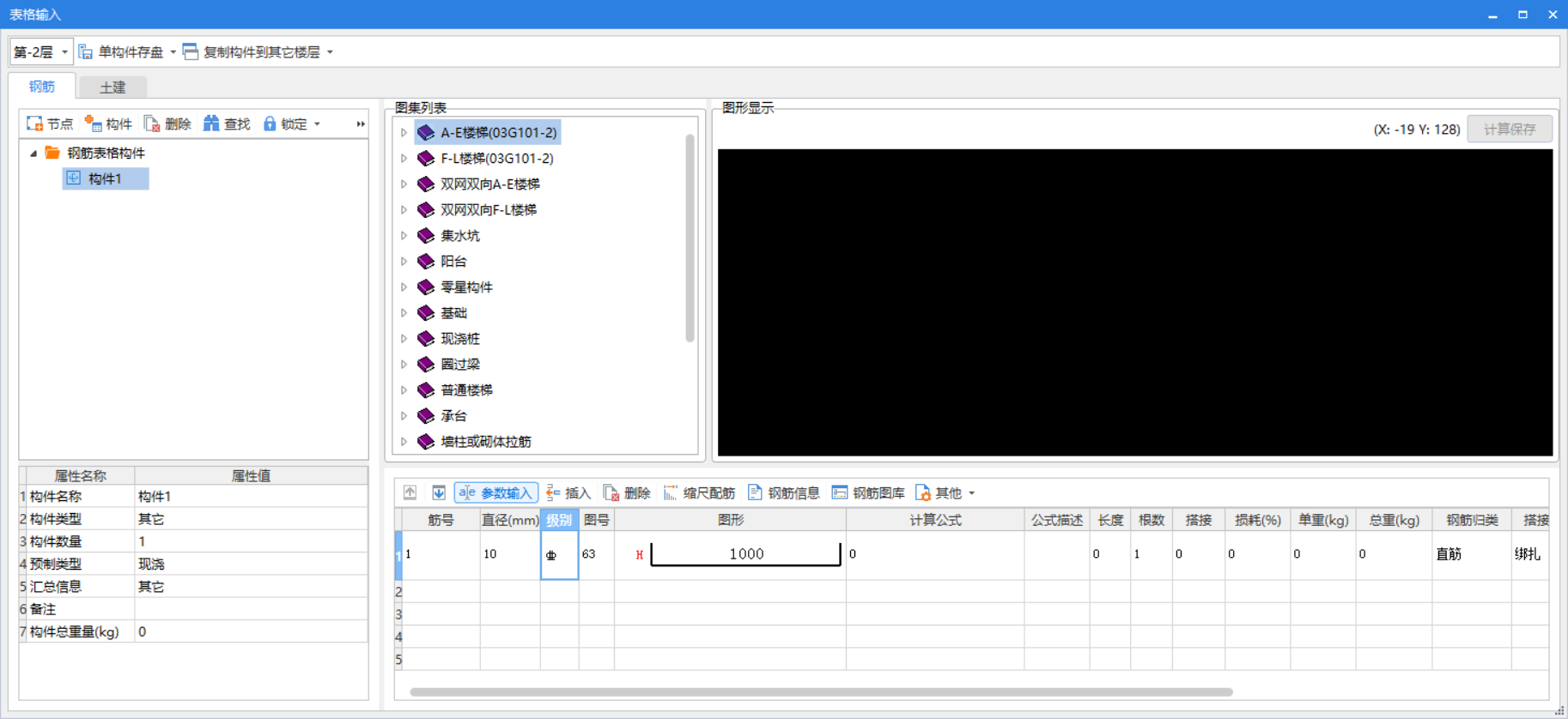

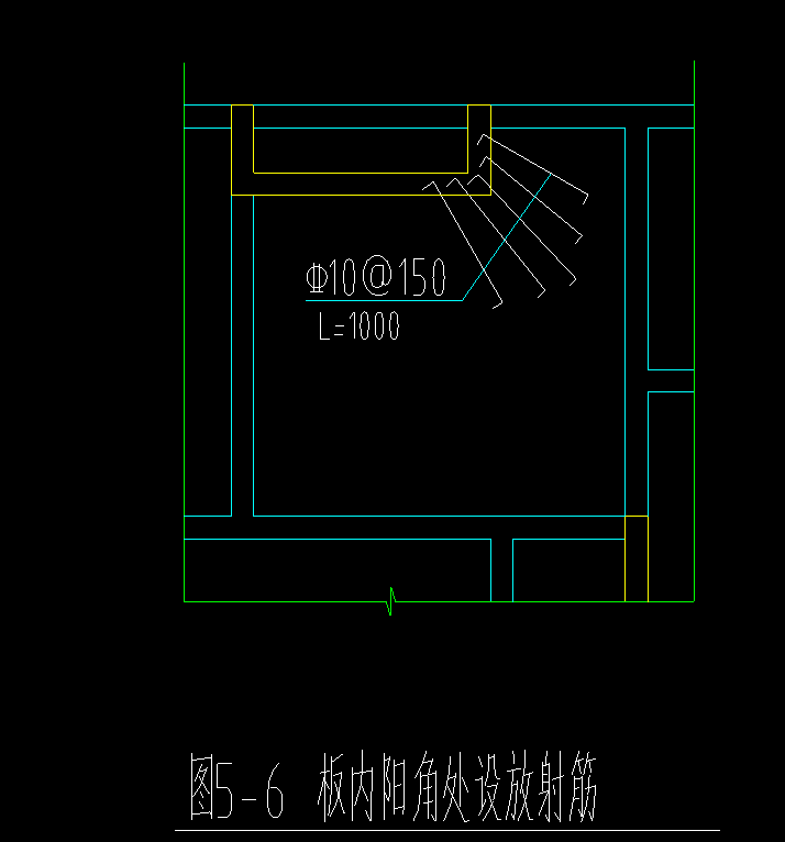

請問這個放射筋是在單鉤件里輸入是正確的嘛? 2個彎折的長度怎么算呢?
所有的房間內的板都布置放射筋,那鋼筋根數就是 5*房間板的個數嘛?
求教!謝謝!麻煩具體一些!感謝!

在表格輸入中輸入計算。
2020-07-12 17:41:09
GXZ 鉆石專家
答題: 233290 被贊: 44312
彎折的長度是板厚度扣減兩個板的保護層厚度計算,放射鋼筋的數量就是要看設計說明了。
2020-07-12 17:41:15
