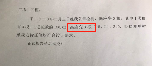

老師,做了高應變的樁,是不是要套試樁的定額?
維達詹工 專家
答題: 124968 被贊: 42680
你好:不是的,這是樁基檢測,這是甲方的費用,不用計算的。
2020-07-11 14:54:08
獨行者 鉑金專家
答題: 60468 被贊: 44999
是的,打試樁才做高應變檢測,應套試樁子目(定額*系數)。
2020-07-11 15:22:22
