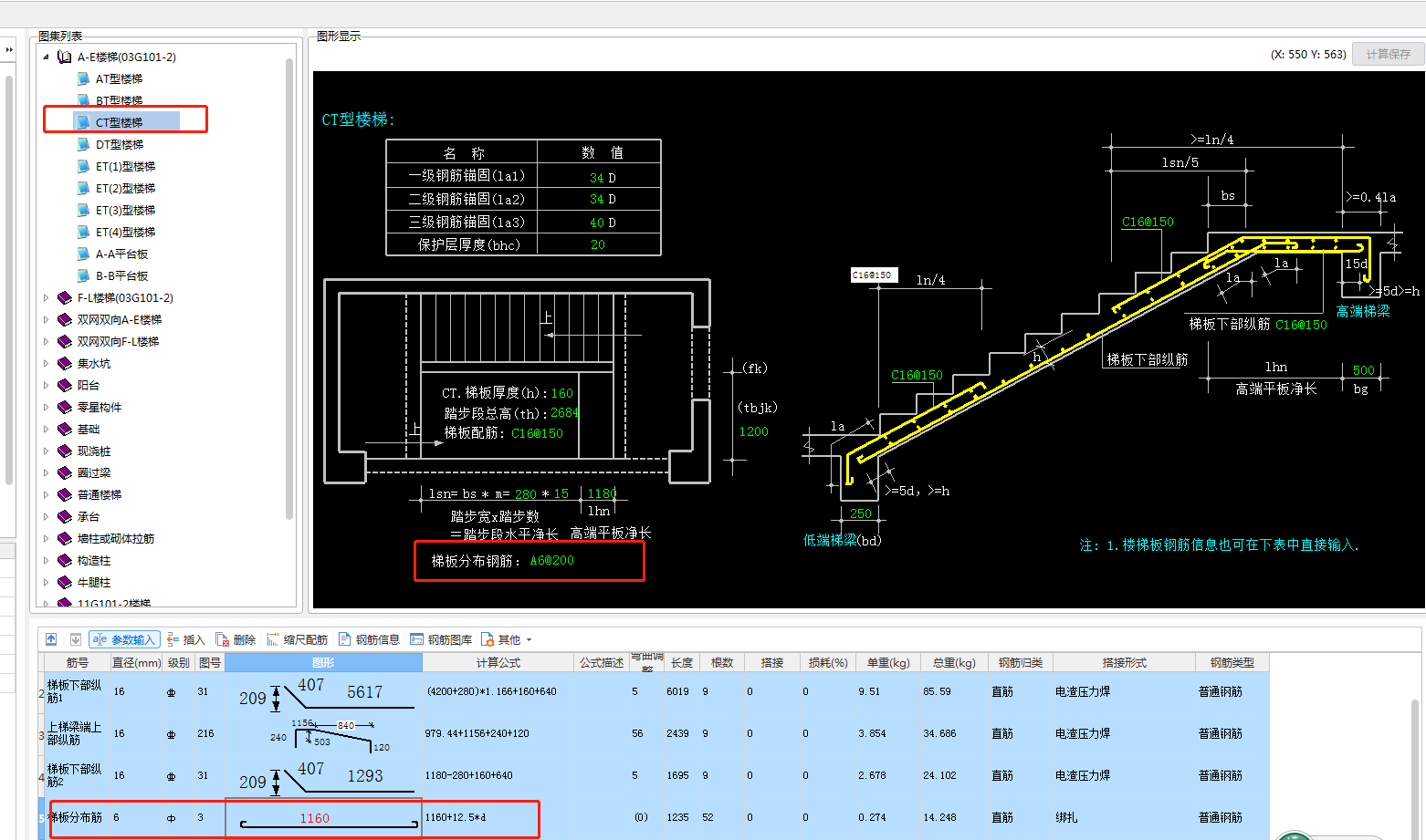

    各位大神,我在表格輸入,選圖集輸入樓梯參數,,計算出來的分布筋是帶彎鉤 12.5D的,請問正確嗎?梯板分布筋(一級鋼)長度計算是否帶彎鉤?還是就是梯板寬-保護層*2?如果計算結果不對,該如何設置?     保護層
    你好:一級鋼筋帶彎鉤。
    2020-07-11 08:36:25
  • 要有彎鉤,計算的結果不對時,可以在這里調整,最后鎖定這個構件就好了
    首次提交 2020-07-11 08:37:39  最近修改2020-07-11 08:38:42 (修改過1次)
  • 一級圓鋼應帶彎鉤的.
